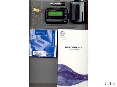

    Die BOS-Version des Advisor Gold ist meines Wissens nach der Motorola Scriptor LX4 (hatte ich selbst mal. War ein super Melder für den Preis). Der Advisor Gold müsste daher ne 70cm Band Version sein. Was das Flex zu bedeuten hat, weiß ich leider nicht.
    MkG
    Dominik
    P.S. @Soundexperte: Was bedeutet denn das FLEX?
Hits:	195
Größe:	16,7 KB
