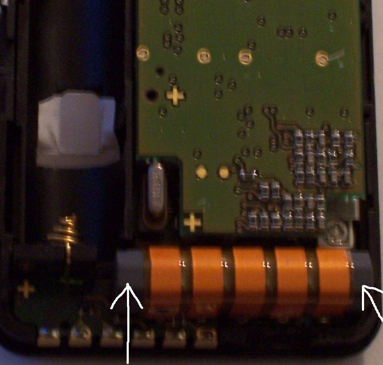

    Hallo zusammen!
    Seit gestern hört sich mein Quattro sich so an, als wäre darin etwas lose. Es klingt so ähnlich wie damals mein BMD, als sich darin der Lautsprecher gelöst hatte.

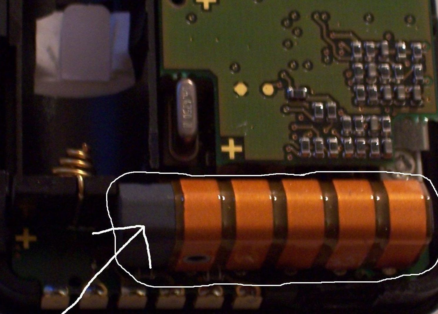

    Ich habe nun vorhin mal das Gehäuse geöffnet und dabei ein loses Teil gefunden. Da ist so ein graues längliches Teil (s. Bilder) drin, das sich seitlich bewegen lässt. Wenn man nun den Melder "schüttelt", bewegt sich dieses Teil hin und her.
    Kann mir jemand sagen, was das für ein Teil ist und ob das normal ist, daß das lose ist?
    Vielen Dank im voraus!!!

    Das ist die Antenne des Empfängers. Sollte eigentlich fest sitzen. Ist da irgentwas rausgebrochen? KAnnste was erkennen?

    Wenn die Empfindlichkeit des Gerätes nicht gelitten hat, klebe den Ferritstab an die Flexantenne, die darüber liegt, wieder an und gut ist es.
