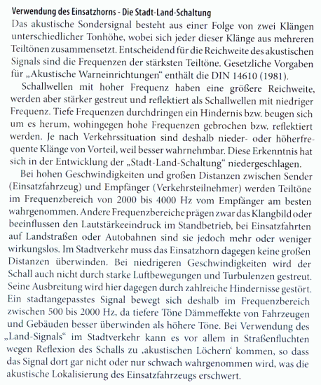

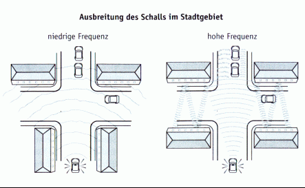

    Ist zwar schon alt, aber falls jemanden hierzu noch Infos interessieren, hier ein Auszug aus dem Buch "Sonderrechte im Einsatz", ISBN 386541074X, Seite 90f:
Hits:	1631
Größe:	92,0 KB
ID:	6244   Klicken Sie auf die Grafik für eine größere Ansicht
Hits:	1581
Größe:	27,7 KB
