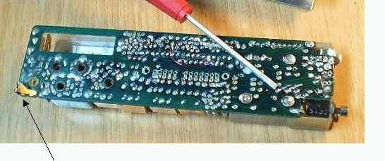

    Servus,
    das Problem (vorausgesetzt ich hab’s kapiert) kommt mir irgendwie bekannt vor.
    Antennenkontakt gebrochen (Verbogen, Spule herausgerissen, usw...)?
    Im Ladegerät bekommt er die HF über die Ladegeräteantenne (ist die überhaupt vorhanden?), außerhalb bekommt der Arme nix mehr und schweigt. Tu ich jetzt auch.:)

    da war auf der kupferspule kleber kann es sein das es daran lag das kein kontakthergestellt werden konnte ?

    Kleber sollte normalerweise nicht der Grund für so ein Verhalten sein! Der ist eigentlich nur auf der Lötstelle und nicht zwischen den beiden Kontaktflächen!

    Die zwei Antennenkontakte sollten schon sauber sein, ebenso die Goldkontakte am Gehäuse (Antenne)
    Die Spule auf der Bauelementseite (darüber sitzt der andere Antennenkontakt) darf auch nicht wackeln. Manchmal hält der Spulenkörper nicht mehr auf der Leiterplatte.
    Bitte nicht die Kontakte mit Schmirgelpapier reinigen!
    Kontaktreiniger währe das richtige, aber zur Not kann man auch einen Radiergummi nehmen.
    cockpit
Hits:	149
Größe:	19,6 KB
