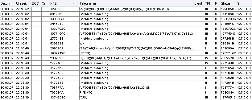

    nun, FMSCrusader reagiert zumindest schonmal, aber das was da zum vorschein kommt ist nur datenmüll, nicht wirklich etwas, womit ich was anfangen kann - schätze es ist ein einstellungsproblem oder so. kann mir jemand sagen, was ich falsch mache ?
    so sieht das bei mir z. Zt. aus (siehe Anlage):

    unter extra-POCSAG Unterdrückung diese ric´s eingeben!
    Dann wird der "Müll" nimmer angezeigt!

    ...allerdings nicht als Hieroglyphen, sondern als Klartext.
    Die selbe Alarmierung zeigt mir ein anderes Programm so:
    "Einsatz 34465 31.03.2007 10:44 632351 GAS 1, Personenrettung LF oder RW GAS 1, Personenrettung LF oder RW Meinort-Stadtmitte Max-Planck-Stra~e 123"
    Warum krieg ich das nicht so auch im crusader ?
    Rookie

    CRC Check ist an oder aus? Wenn aus, dann anmachen!
    Jochen
    FMSRookie Gast
    hab schon beides probiert
    ...sowohl an als auch aus,
    aber wenn er aus ist, dann empfängt er wenigstens diese Hieroglyphen.
    wenn er an ist, dann reagiert er gar nicht.
    ? un nu ?
    12.12.2001
    2.174
    ganz einfach...
    Wenn CRC an und keine Auswertung -> Empfang nicht sauber genug.
    Antennenplatz ändern, bis Empfang mit CRC an!
    Jochen
