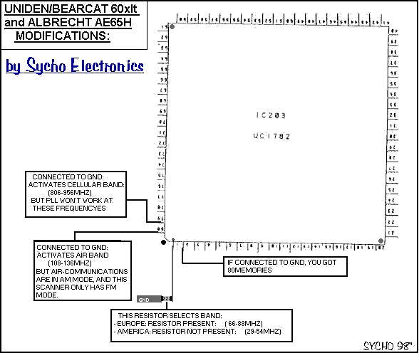

    ich bin im Besitz eines Scanners der Marke Albrecht AE 65 H mit 30 Speicherplätzen.Habe im Booklet der Zeitschrift RADIO-SCANNER eine Umbauanleitung gefunden in der beschrieben wird,das so wörtlich:" Wenn man PIN 1 und 2 des Prozessors kurz schließt oder die entsprechende Brücke,dann hat man statt 30 satte 80 Speicherkanäle:"Nun meine Frage,habe die Platinen abgesucht,konnte aber den beschriebenen Prozessor und die dazugehörigen PIN die verbunden werden müssen nicht finden.Hoffe jemand von euch kann mir weiterhelfen,wenn es geht villeicht mit einem Bildzur leichteren auffindung.

    Hallo Kollege,
    also wenn du deinen AE65H / UBC 60 XLT öffnest must du die zu sehende HF-Platine mit sammt dem Anschlussteil erstmal hinausnehmen. ( einfach beim Batteriefach anfassen und leicht nach oben ziehen )
    Den darunter liegenden Metallschutz mussst du auch abschrauben, um an den Microprosessor zu kommen.
    Nachdem du den Schutz entfernt hast einfach am Microprozessor die kontakte 1 und 2 Brücken ( von unten links nach rechts gezählt ).
    Pin 1 ist Ground
    Funktioniert wunderbar habe ich bei mir auch umgebaut !!
    Habe leider kein besseres Bild zur hand
    HerosHermeskeil

    Dieser Tipp ist echt der Beste für diesen Scanner, ich habe es vorhin einmal bei meinem zweitscanner ausprobiert und es funzt wirklich.

    Na klar funzt das !!!
    Auch das Senden mit dem AE65H funzt ohne Probleme.
    Ich hab zusätzlich noch nen Schalter eingebaut mit dem ich noch auf den Frequenzbereich 29-54 MHz umschalten kann. Aber da ist nicht viel los.
    Das sind so DI 3(4) Mods die sehr zu empfehlen sind :
    - Disc-Ausgang
    - 80 Speicher
    - Sender
    (- Freq.BEreich 29-54)
    Gruß Joachim

    Hey Leute!
    Eine Frage vorweg! Wie habt ihr das mit der Displaybeleuchtung gemacht?
    Was ist mit den Frequenzerweiterung:
    - 806 bis 956 MHz
    - 108 bis 136 MHz
    wie sie auf dem Bild von HerosHermeskeil beschrieben sind?
    Gruß Etienne

    Vorwegzusagen ist das der uP der in dem Scanner eingebaut ist ein Universal-uP für mehrere Scannertypen ist. Je nachdem welcher Scanner den uP eingebaut bekommt, werden die verschiedenen Features über die Pins freigeschaltet.
    Nun ist aber das Problem das die umliegenden Bauteile das nicht alles können was der uP kann. Also der uP kann durchaus den 806MHz Bereich bearbeiten und die Frequenzen im Display anzeigen und alles, aber die PLL, die dann im Endeffekt auf die Frequenz schalten muss ist dafür einfach nicht ausgelegt und kann das einfach nicht.
    Die 108 - 136 MHz sind das Flugband.
    Leider senden die Flugzeuge in AM und die PLL kann aber nur FM.
    Also kann ich zwar den FM Bereich von 108-136MHz abhören, aber da dürfte nix los sein.
