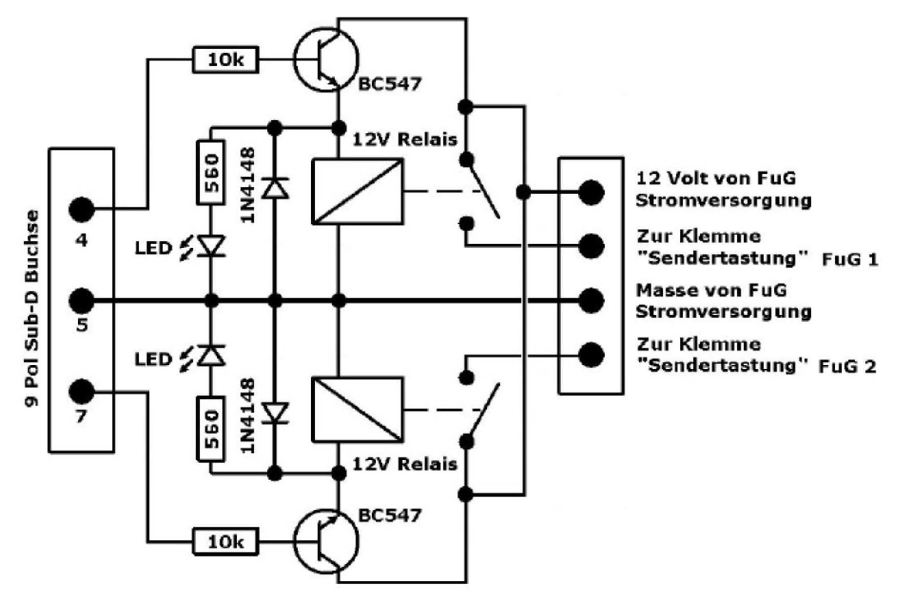

    Die Sendertastung für das FUG funktioniert via der Seriellen Schnittstelle (Platinenlyout zum Hochtasten ist galube ich in der Programmbeschribung. Das Audiosignal wird von der Soundkarte aus auf das FUG übergeben (entweder sensibel den Pagel im Wodowsmixer angleichen, oder externe Pegenanpassung durchführen...)

    hm. bei der programmbeschreibung hab ich leider nichts über die schnittstelle gefunden.
    weiß jemand wie der adapter des abgesetzten betriebes eines kenwood tk 290 beschalten ist bzw wie man an die beschaltung kommt ?

    Hier aus der Programmbeschreibung der Schaltplan..
