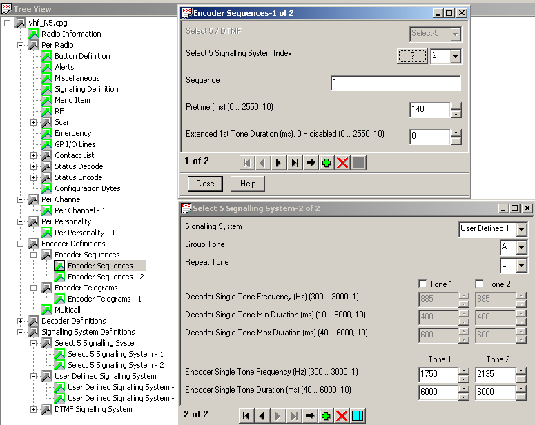

    Du musst ein eigenes Tonsystem anlegen und dieses dann als Encoder einstellen.
    Anbei ein Screenshot.
    Alex

    26.12.2003
    211
    Sieht alles ziemlich kompliziert aus, aber ich werde mich schon durchwurschteln ;-)

    ...die Sequence muß (T1) oder (T2) mit den (Klammern) heißen !
    26.12.2003
    211
    So, Ruf1 und 2 funktioniert jetzt so, wie es sein soll!
