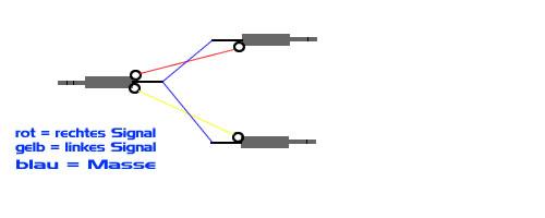

    Moin,
    das ist wirklich Blödsinn. Ich hatte selber mal das Problem.
    ich habe mir nen Kabel fertig gemacht nach der Belegung sowie auf dem Bild zusehen ist. Das ganze dann an den LineIn und in FMS32 PRO unter den Extras/Option/Soundkarten die entsprechende Soundkarte auswählen. Je nach Belegung des Steckers linker Kanal POC und rechter Kanal FMS. Es läuft einwandfrei ohne eine zusätzliche Soundkarte.
    Mfg Daniel
Hits:	244
Größe:	7,4 KB
