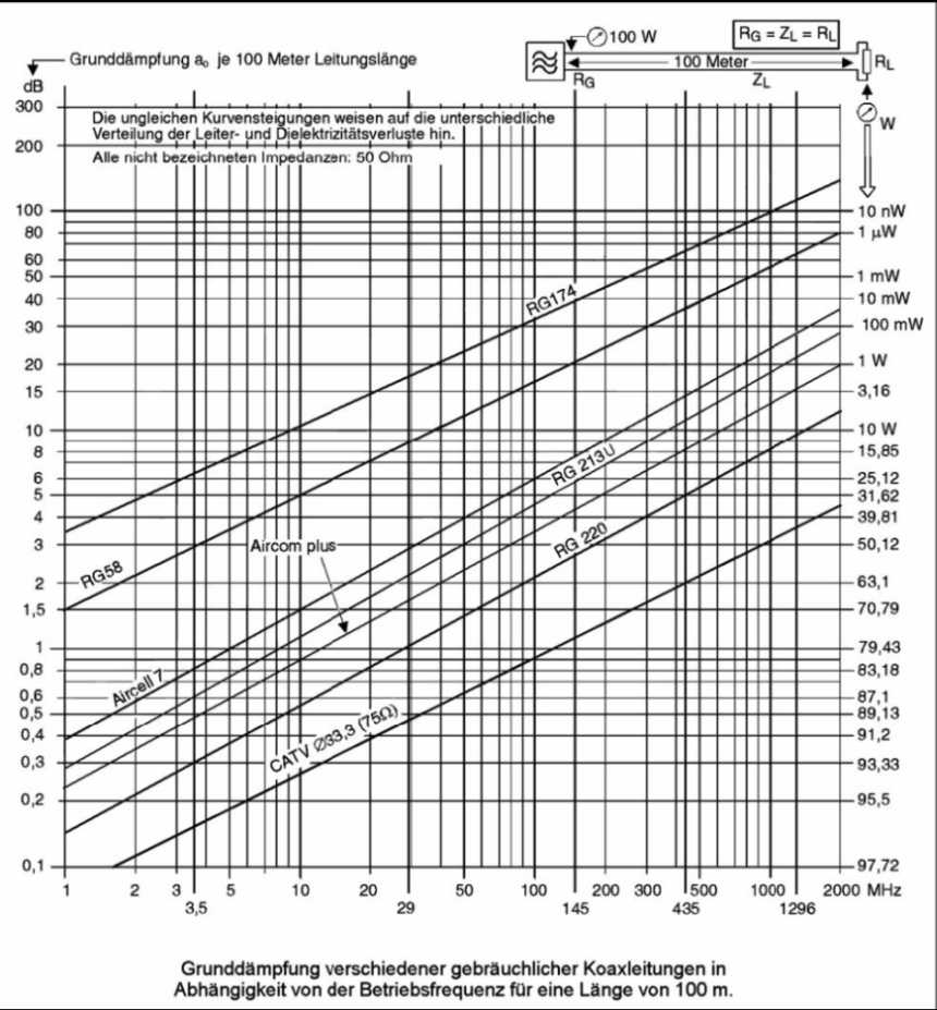

    wie lang darf das Kabel höchstens sein
    Welches Kabel sollte man bei ner überbrückungslänge von max. 30 m nehmen????
    hatte an RG 58 gedacht
    Gruß Scanfreak

    Hier mal eine Dämpungsdiagramm, da kannste selber schauen wie die unterschiede sind.
    Bei 30m kann man problemlos das RG58 nehmen, ist kein großer unterschied zum RG213. Aber schau selber
