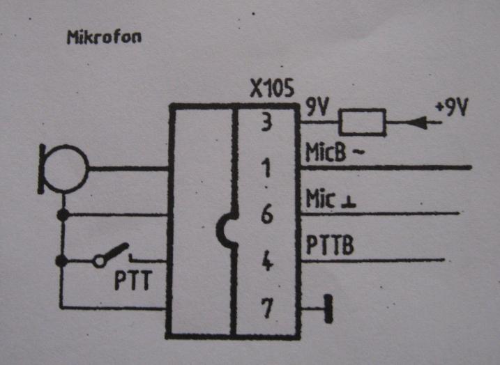

    Ich möchte an ein Ascom 550 einen Handhörer Ackermann oder Bosch HA8? anschließen.
    Dazu die Frage, ist das möglich, wer hat die Anschlussbelegung für mich und kann mir da helfen?

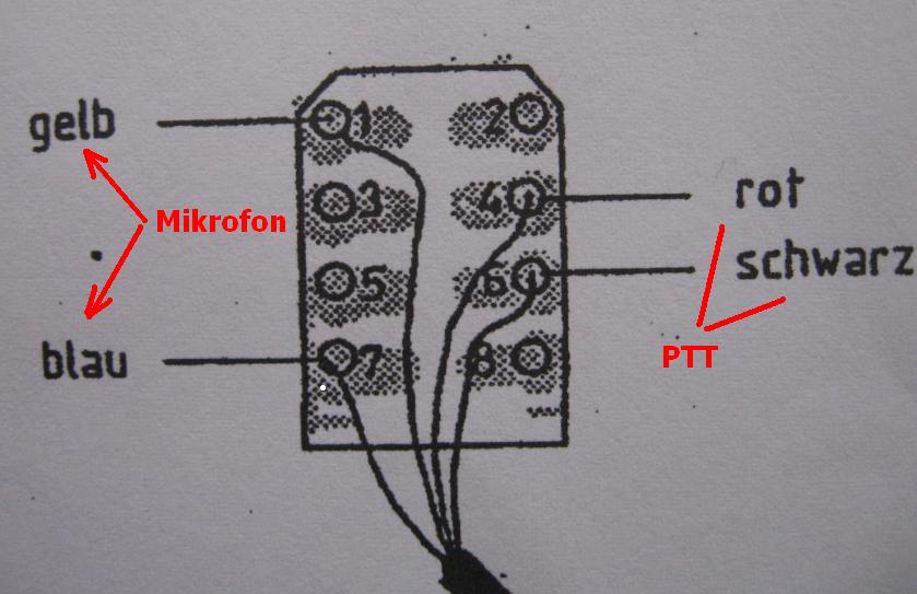

    Belegungen an der Gerätefront siehe Anlagen, das sind originale Herstellerangaben. Vorverstärker muss aber in den Ackermann/& HA8 eingebaut werden.
    Gruß Florian.

    Danke, hast du auch Infos zu dem Vorverstärker?
    Soweit ich informiert bin bringen die BOS-Hörer 5mV, das SE550 möchte 200mV? Der VV läuft mit 9V=. Woher du den bekommst: k.A.! Ich habe mir letztendlich ein original ASCOM Mikro bei eBay besorgt. Die gibts aber nur sehr selten einzeln zu kaufen.
