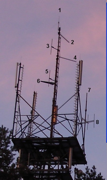

    ich habe hier ein Foto von einem örtlichen (BOS-)Funkmasten und auch die Standortbescheinigung der BNetzA. (Anhang)
    Meine Frage,
    kann ich mit diesen Daten die jeweilige Antenne identifizieren?
    http://pyrgus.py.funpic.de/Backup/Bilder/antennen.png
    http://pyrgus.py.funpic.de/Backup/Bilder/DSC04766_1.JPG
    http://pyrgus.py.funpic.de/Backup/Bilder/DSC04783_1.JPG
    Ich möchte gerne rausfinden, welche Antenne zu welchem Dienst und zu welcher Sendeantenne auf der Standortbescheinigung gehört. Die 4m Halbwellendipole mit Richtfunkanbindung erkenne ich wohl, aber was ist der Rest, vor allem was könnte die 4-Element-Yagi sein? (vertikal polarisiert)
    Die vertikalen 2m langen Teile sind wohl die Mobilfunkantennen jeweils an den vier Ecken des Masten.
    Die BNetzA sagt ja, die aufgelisteten Antennen müssen nicht mit der Anzahl der tatsächlich montierten Antennen übereinstimmen. Das trifft in diesem Fall wohl zu.

    Also ich denke mal das man Groundplanes und Sperrtopfantennen daran erkennt , das die Hauptstrahlrichtung ND ist, also nicht direkt.

    Sicher, leuchtet ein,
    aber dann hätten wir nur zwei "Sonstige Funkanlagen", denn die dritte non directional-Antenne ist Mobilfunk.
    Derweilen bezweifle ich die Abstände der Antennen, mal anhand der Höhe über NN gesehen. Zwischen Groundplane und dem obersten Halbwellendipol liegen keine 7m würde ich sagen (wenn ich die Liste betrachte), sondern alle mal nur 1-1.5m.
    Gruß Sandy
    Also so wie es aussieht, sind es fünf 4m Antennen, wovon 3 über 70 cm Richtfunk angebunden sind und 2 freilaufende ? Relais.
    1 = 4m Rundstrahler
    2 = 70 cm Richtantenne hor.
    3 = 4m Maststrahler
    4 = 70 cm Richtantenne hor.
    5 = 4m Maststrahler
    6 = 70 cm Richtantenne hor.
    7 = 4m Sperrtopfantenne
    8 = 4m 4Element Richtantenne
    Ich vermute mal, dass da insgesammt fünf 4 m Relaisstellen bzw GWUs stehen wovon 3 über 70 cm Rifu irgendwo angebunden sind.
    Der Rest sind Vektorantennen und GHz Rifu Spiegel von Mobilfunkbetreibern

    Standort Wagenfeld-Bokel.
    @Z.L.: Ich dachte, der ist nicht so berühmt, als dass es sich lohnt! Jetzt ist zu spät... *g*
    Danke Ebi für die Antwort.
    Aber wofür einen 4m-Sender mit Richtfunk? Als Füllsender oder als Zulieferer für ... weiß ich auch nicht?
    Übrigens ist der Sperrtopf auch über 70cm angebunden. Sieht man glaube ich auf dem zweiten oder dritten Foto etwas besser.
    Gruß Sandy

    Also diese 70 cm-Richtfunkantennen sind Zubringer für die Gleichwellenumsetzer, bzw. diese führen meist direkt zum Sternkopf

    Alle 4m GWUs sind über Richtfunk an die GWZ angebunden. Das ist normal, wenn keine 4-Draht Leitung geschaltet ist. Oder m einst du jetzt die 4m 4 Element Richtantenne ? Die dient dazu, ein ganz bestimmtes Gebiet auszuleuchten. Ob die Sperrtopf über RiFu angebunden ist, das weiss man so n icht, dazu müsste man die Schränke sehen, wo welches Antennkabel hingeht.

    Leider habe ich kein Zutritt zu dem Gelände und kann so nicht genau ersehen, was dort ist. Deshalb vielen Dank für die Einschätzungen.
    Fakt ist: An dem Masten befindet sich auch e*Message BOS, wird aber nicht von der zuständigen Leitstelle genutzt.

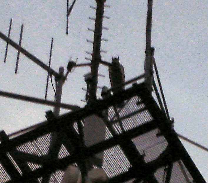

    Aber was ist das für eine Antenne auf meiner Ausschnittvergrösserung?
    Eine Fledermausantenne ?

    das ist nicht Dracula sondern die Nr. 6 auf diesem Bild:

    Die neuste Entwicklung von Kathrein, eine Fledermaus-LogPer-Antenne
    Für den 20 kHz-Ultraschallbereich *ggg*
