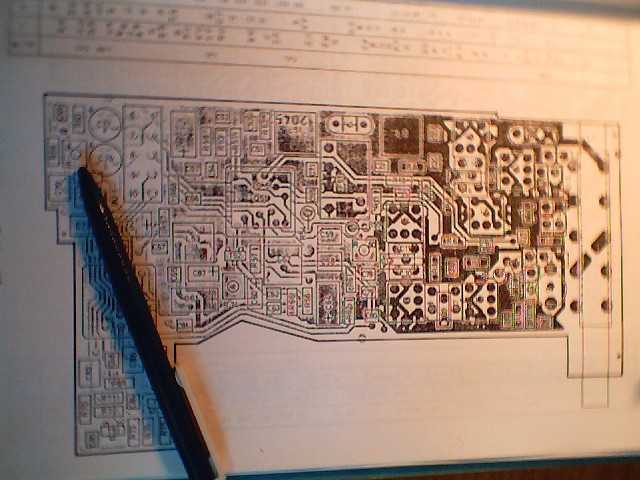

    Hallo Welpe!!
    Auf der Empfängerplatine (die mit Ferritantenne) kann mit dem "R64" die Lautstärke eingestellt werden. Siehe Bild!

    681
    Hoi !
    Also da wo du meinst, finde ich auf meinr Platine keinen Poti.
    Ist es der,der direkt hinter bzw. vor der Ferritantenne ist ?

    Das ging ja schnell....

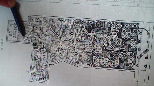

    da wo der Kuli hinzeigt müsste das Poti sitzen. Es kann sein, dass Deine Platine eine etwas andere Form hat ( älteres Baujahr ) dann müsste das untere Foto zutreffen:

    681
    Tja, so bin ich halt.
    Also auch hier finde ich keinen Poti.
    Ich schicke dir nachher mal eine Aufnahme meiner Platine per mail und dann kannst du den Poti markieren.

    Hallo zusammen!
    Hier zwei Fotos, auf denen das Poti zum Ändern der Lautstärke zu sehen ist. Bitte beachten, dass es verschiedene Bauformen des Empfängerprints gibt und die Lautstärke beim RE229 von Haus aus relativ gering ist. wenn das Poti zu weit gedreht wird, ist die Sprachausgabe verzerrt bzw. übersteuert.

    19.12.2001
    2.193
    das zweite Foto:
