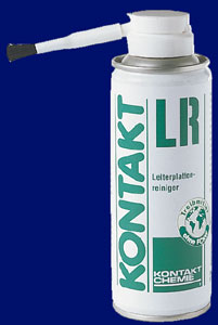

    Hilfe für den Melder
    Hallo Zusammen!
    Also ich hab da was das ist echt hilfreich für alle Platinen oder E-Bauteile.
    Von der Kontakt Chemie gibt es da was K360 mit Bürste.
    Hab ich schon oft benutzt und ist immer wieder super!!
    Greift die Platine und die Bauteile nicht an, und das schöne so eine Dose kostet um die 5€.
    Ist für alle "Bademeister" zu empfehlen!

    Bitte das Zeugs nur mit großer Vorsicht an Weichkunststoffe heranlassen. Die Knickschutztüllen an Motorola-Handmikrofonen zersetzen sich nach Kontakt mit diesem Kram in kleine Stücke. Die Abdeckung der Reset-Taste am BMD wird das vermutlich genauso tun.
    Zur Entfernung von wasserlöslichen Salzen empfiehlt sich die Herstellung einer azeotropen Mischung aus 28% dest. Wasser und 72% Isopropanol.
    Dadurch werden die Salze gelöst, es bleibt aber kein freies Wasser zurück, da das Gemisch gleichzeitig verdunstet. Also mit der Lösung etwas "einweichen" lassen, kräftig nachspülen und bei ~65°C 24h trocknen lassen.
