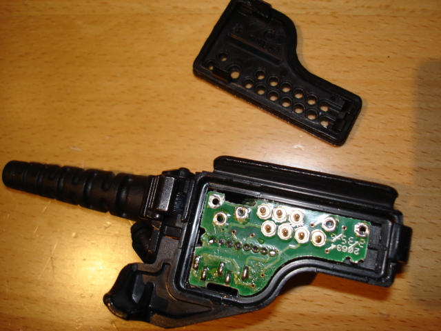

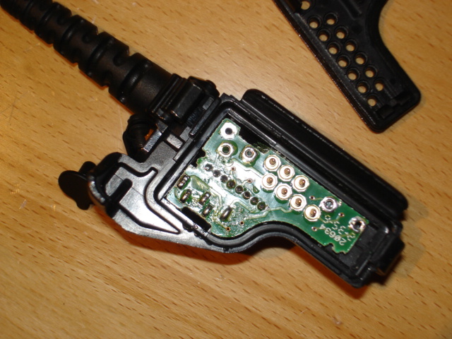

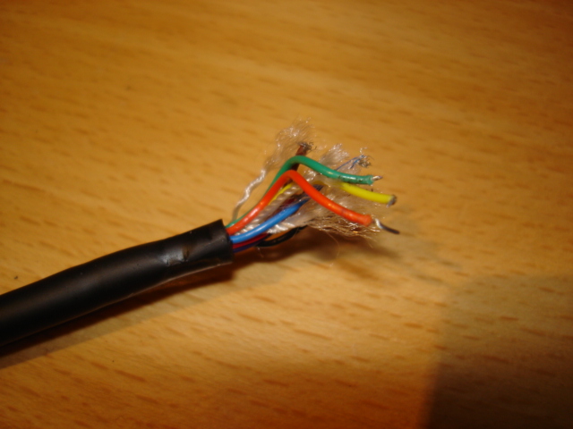

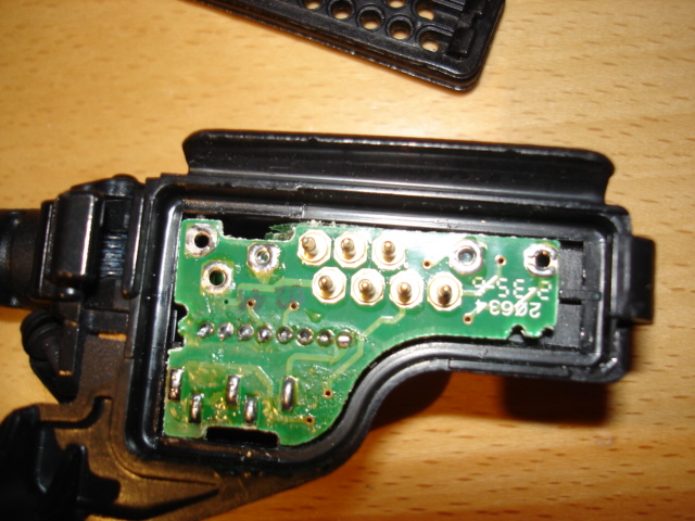

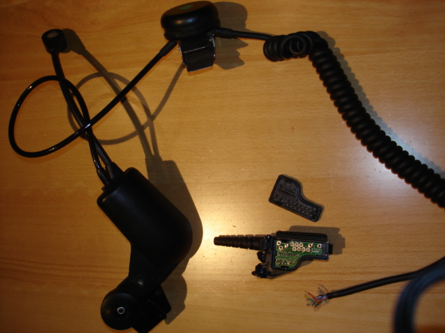

    habe hier eine defekte Helmsprechgaritur der Firma Peiker für ein Motorola GP900 liegen.
    Der Defekt ist, dass das Kabel aus dem Steckverbinder (die an die seitliche Schnittstelle am GP900 kommt) rausgerissen wurde.
    Mir ist bereits gelungen, die Abdeckung an dem Steckverbinder zu entfernen, sodass ich nun auf die kleine Leiterplatte mit den 7 Federstiften schauen kann (siehe Foto).
    1. Problem ist nun, dass ich diese Leiterplatte nicht einfach raushebeln kann. Wer weiß wie diese innen befestigt ist?
    2. Sollte ich die Leiterplatte raus haben muss ich wohl die 8 Kabel wieder an anlöten.
    Wer weiß, welches der Kabel wohin an der Durchkontaktierungen auf der Leiterplatte anzulöten ist?
    Hier die Kabel mit den einzelnen Farben:
    *Orange
    *Gelb
    *Grün
    *Schwarz
    *Lila
    *Blau
    *Braun
    *Rot
    Eine oder mehrere hilfreiche Antwort würde mich sehr freuen.
    Vielen Dank!

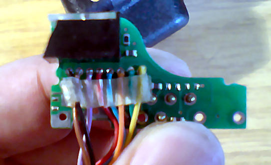

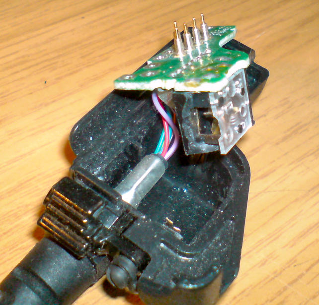

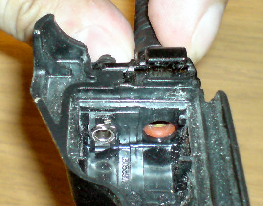

    du kannst die Platine raushebeln. Aber nur einmal...
    Linkerseits unter einer kleinen Gummiabdeckung sitzt die KH-Klinkenbuchse!
    Also - etweder lötest Du mit Entlötlitze die Buchse von der Platine oder schraubst die Überwurfmutter der Kopfhörerbuchse ab.
    Wenn Die Platine draussen ist, kommen die Kabel in folgender Reihenfolge an die Platine.
    (von links nach rechts)
    - schwarz
    - braun
    - violett (lila)
    - rot
    - blau
    - orange
    - grün
    - gelb
    siehe auch angehangene Fotos
