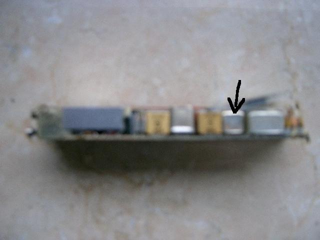

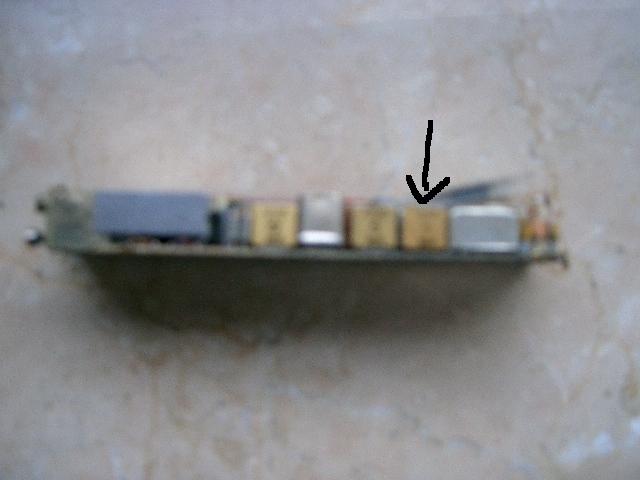

    habe hier einen Pageboy liegen, ein Kollege von mir hat das Ding in Ebay gesteigert, funktionierte bis gestern super, löste immer aus usw.
    gestern jedoch viel ihm der Melder aus der Hand, und er zog das Gehäuse runter dann kam folgendes zum vorschein, ein Teil ist abgebrochen, was ist das???
    Für was ist es gut, ich weis zwar wo es hin gehört, aber sonst hab ich keine informationen.
    Es ist ein Goldenes Teil, wie der Unterschied und die Pfeile des Pageboy zeigen,

    der Melder hat keinen Empfang mehr ; das ist ein Keramikfilter , 17,900 MHz , für die zweite ZF . Wenn Du einen brauchst - ich hätte noch gebrauchte da, einen kann ich abgeben . Bei Interesse --> bitte PN.

    Was für Zahlen stehen da drauf?
    wenn du Glück hast, und die Zahlen stimmen:
    www.reichelt.de -> Bauelemente, passiv -> Quarze, Oszillatoren, Filter -> Filter -> gucken welcher passt.

    17,9 MHz-Quarzfilter sind auf dem freien Markt nicht erhältlich. 17,9 MHz-Quarze auch nicht.
