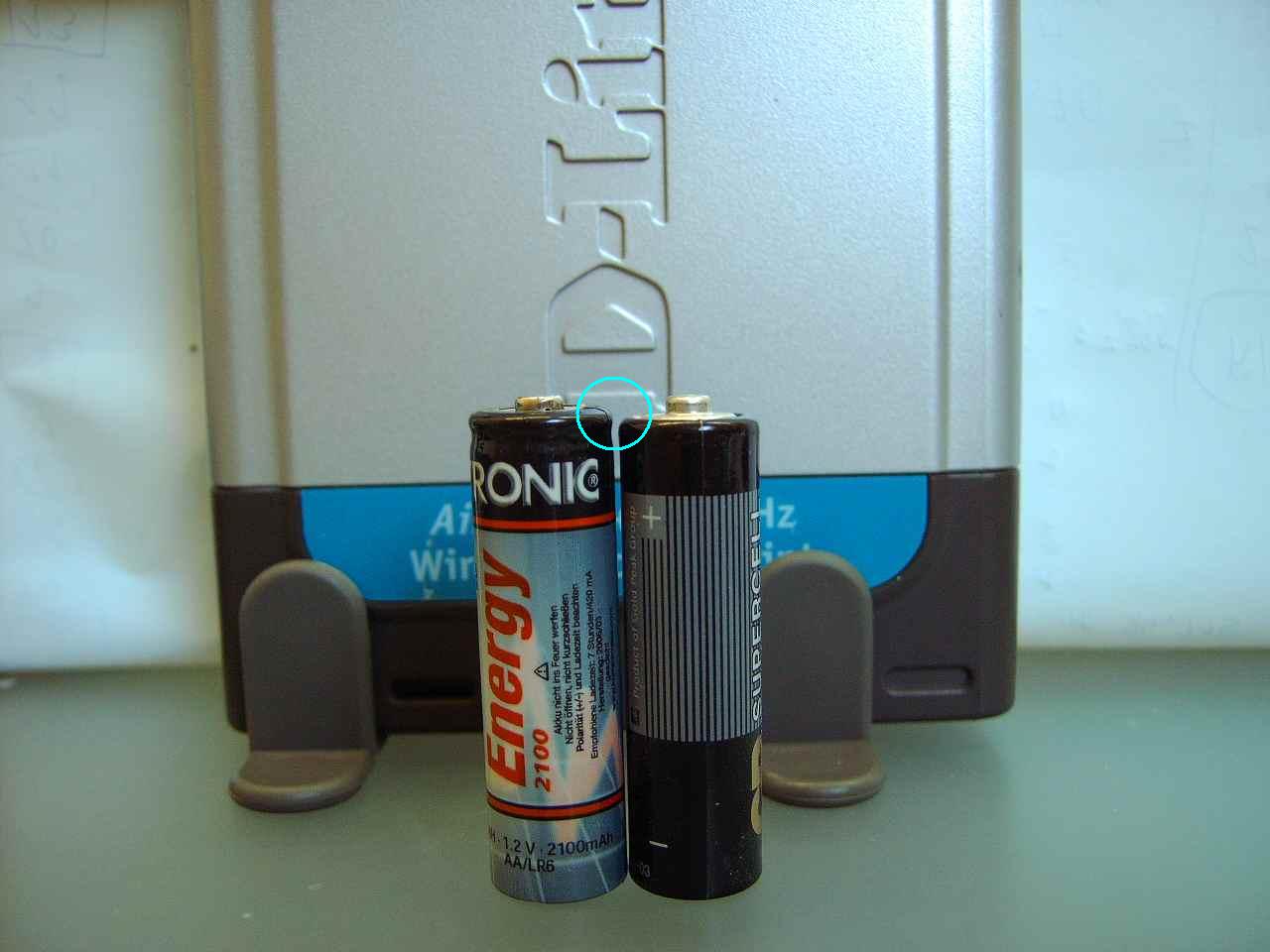

    Hatte bei mir das gleiche Problem mit meinem UBC 60XLT-1
    Es lag daran, dass die neuen Akkus andere Abmessungen hatten.
    Der dicke Teil des neuen Akkus war etwas länger dafür der Stummel des Pluspols etwas kürzer (s. Foto)

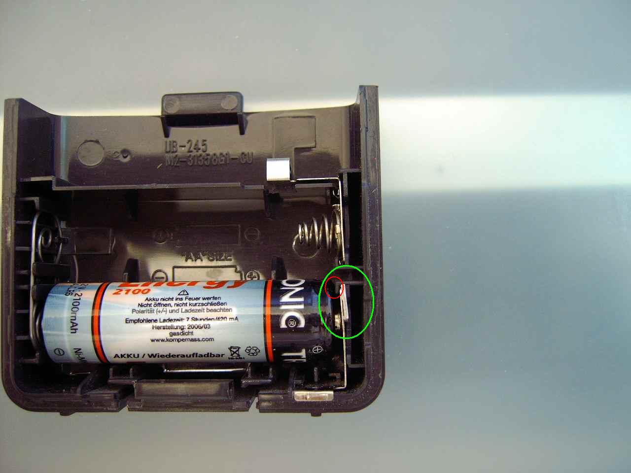

    Problem:
    Beim Einlegen des neuen Akkus in das Akkufach drückt der dicke Teil des Akkus gegen ein Plastikteil, da der Kontakt des Akkus zu kurz ist kommt keine Verbindung mit dem Kontakt des Akkufachs zustande. (s. anderes Foto roter Kreis)
    Behebung:
    Hab ein dünnes Stück Karton zwischen die Metallplatte und die Halterung geschoben, damit diese Richtung Akku gedrückt wird. (s. Foto grüner Kreis)
    Funktioniert seither einwandfrei!
    Vielleicht liegt es bei dir auch daran oder je nach Modell an etwas ähnlichem (falls die neuen Akkus i.O. sind)
