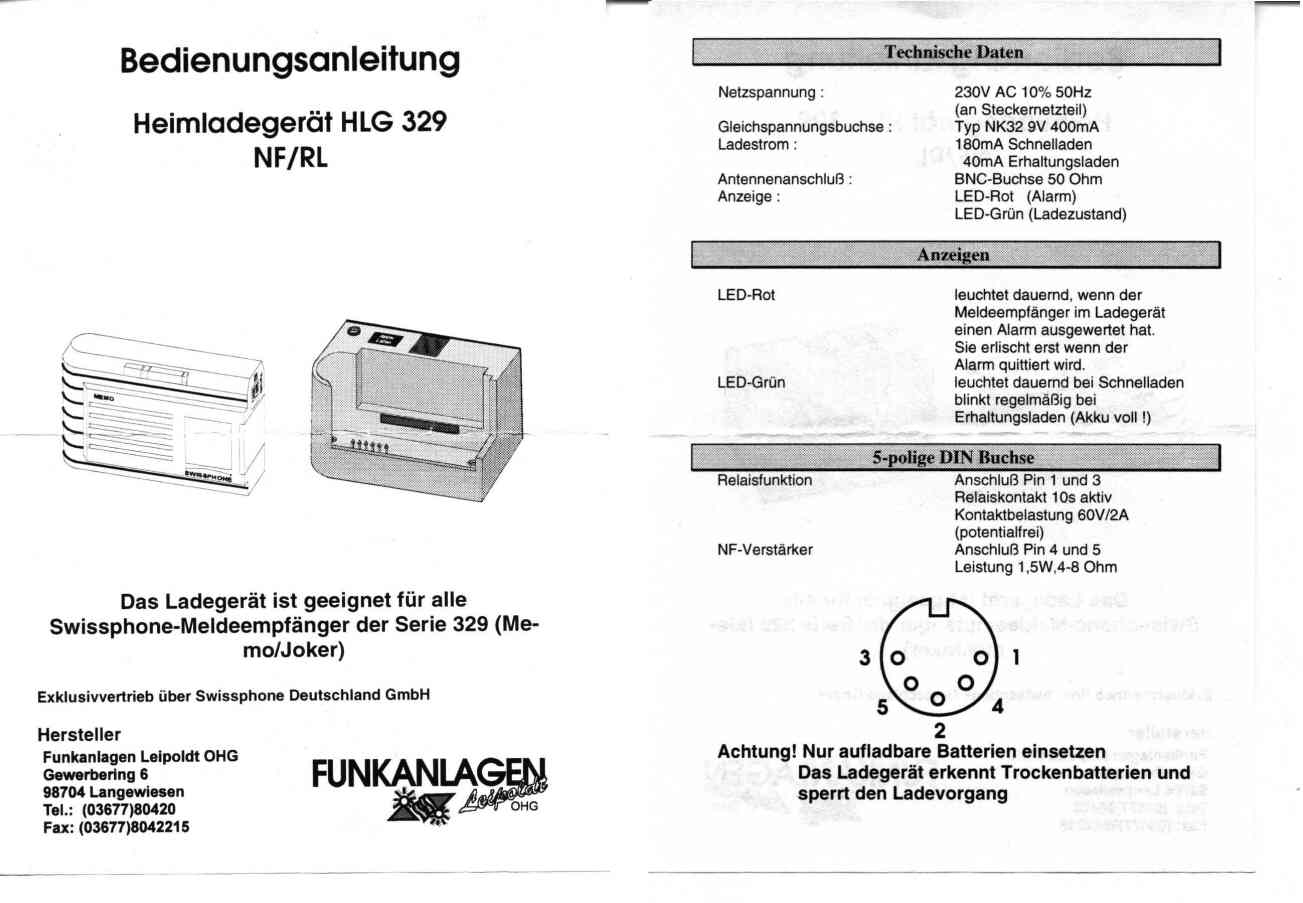

    Ich habe einen Memo und dazu einen Roren Leipoldt-Lader mit Relaisausgang und NF-Verstärker, nun habe ich mir eine Schaltung zur Lichtsteuerung gebaut und möchte wissen wie lange das Relais in dem Lader bei einem Alarm angezogen bleibt oder ob ich den Melder dann erst aus dem Lader nehmen muss oder den Alarm bestätigen muss um es abfallen zu lassen...
    Sinn der Sache ist der, die Schaltung steuert bei Betätigung eines Tasters (welcher durch das Lader-Relais ersetzt wird) für bestimmte Zeit ein Relais an, also so das die Lampe für 1-2 min eingeschaltet bleibt, die Zeit läuft aber nur ab wenn der Taster wieder losgelassen wird (also das Lader-Relais abfällt).

    Was steht denn dazu in der Bedienungsanleitung?
    Ich mag mich irren, aber ich glaube mal irgendwo online die Anleitung
    gelesen zu haben und 10 Sekunden anziehen bei Alarm als Antwort
    geben zu können.. oder das war ne Skyfire-2 Anleitung ..

    543
    Ja, 10 Sekunden....
    Anbei mal die Anleitung von LG.
    MFG
    Martin

    ich danke euch, hat geholfen...

    gibts da erschiedene Belegungen für den NF-Ausgang???
    Denn hier im Forum fand ich ein Bild wo die NF nicht an 4 und 5 sondern an 4 und Masse(2) genommen wird und die 5 ist als 12Volt ausgeschrieben...

    543
    Das war dann warscheinlich das LG329NF/RL Ladegerät. Das hat eine etwas andere Belegung...
    MFG
    Martin
