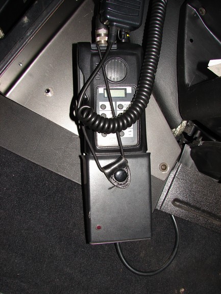

    Fotos
    Also hier Fotos vom Problem-Ladegerät.
    Ich habe geschaut. Nirgends auf der Ladegerät ist irgendeine Beschriftung.
    Also ich verstehe es immer noch nicht ganz. Wenn an den Ladekontakten doch die richtige Spannung anliegt und das Funkgerät auch Kontakt hat, dann muss es doch laden, oder?
    Vielleicht ist auch nur die LED defekt.
    Weiß jemand sonst noch eine Möglichkeit?
