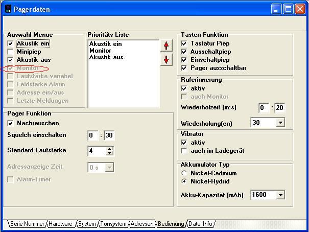

    Hier in diesem Thema kannst du mal die Oberfläche einer Programmiersofware sehen (für Quattros):
    http://funkmeldesystem.de/foren/show...ammiersoftware
    Habe mal ein Bild angehängt und einen Kreis gemacht, hier wird der Haken gesetzt. Der Melder kommt in eine Programmierstation (900 € mit Software) und die Daten werden übertragen. So wird bei dem Melder alles geändert, ob es die Schleifen sind oder sonstige Bedienung. Es gibt viele Funkhändler, auch hier im Forum sind einige dabei.
