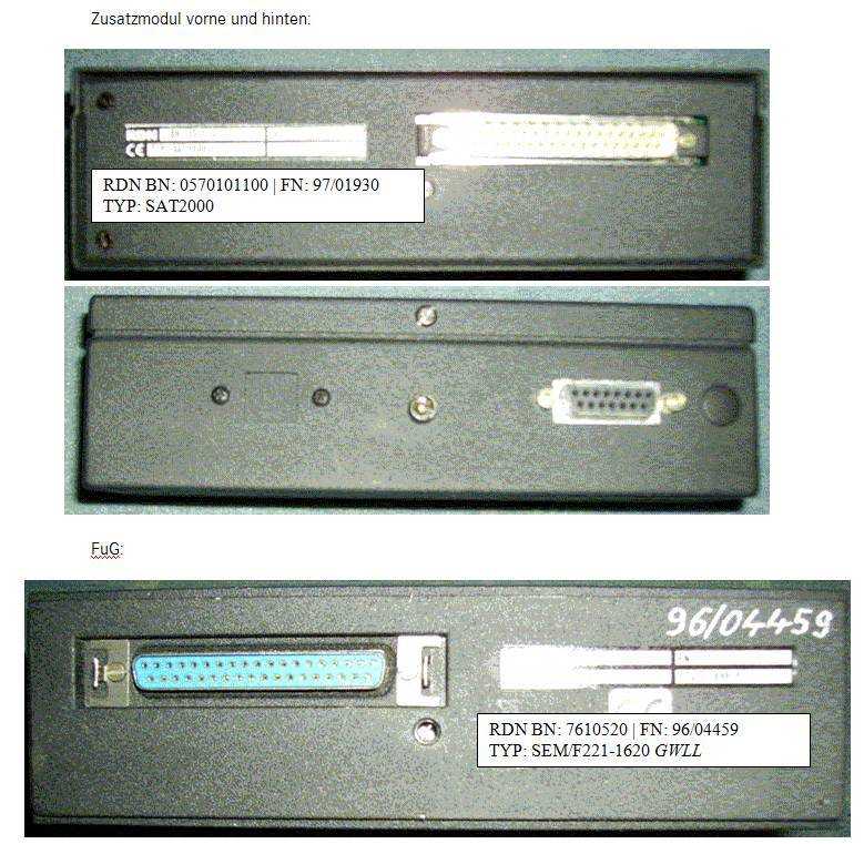

    wer hat Infos zum SE-205 von SEL.
    Ich meine ein solches Gerät vor mir zu liegen haben.
    Typenschild ist keins dran, hab nun mal einen Aufkleber entziffert auf dem dies steht.
    Wer hat Infomaterial zu diesem Gerät oder kann mir sonstige Infos zukommen lassen?
    PS: Ist ein 2m-Gerät.
    Vielen Dank im voraus,
    Sebastian

    Hallo Sebastian,
    sind die Quarzmodule noch drin? Da steht die Frequenz normalerweise drauf.
    Vielleicht ein Bild einstellen.
    Oder die Sachnummern mal auflisten 10-stell Nummern auf den Baugruppen.
    Daran kann man dann erkennen was es ist.

    ja, Quarze sind noch drin...
    Leider steht auf deren Oberseite nichts drauf, seitlich kann man wegen des Haltebleches nix lesen. Muss sie mal bei Zeit auslöten...
    Trotzdem bin ich bisher aus dem Gerät nicht ganz schlau geworden.
    Auf der Vorderseite befindet sich eine 37poliger Sub-D-Buchse, nehme mal an, für das Bedienteil. Dieses habe ich jedoch nicht.
    Anstatt des Bedienteils ist bei meinem Gerät ein Zusatzmodul aufgesteckt, welches wiederum eine 15polige Sub-D-Buchse bestitzt. Denke mal es handelt sich dabei um ein Zusatzmodul für einen Bedienhörer oder ähnliches (siehe Bild)
    Scheint wohl ein Duplex-Gerät zu sein, da eine Antennenweiche eingebaut ist, auf der explizit Oberband/Unterband vermerkt ist.
    Auf der Geräterückseite ist eine Schraubklemmleiste, wie bei BOS-Geräten, aufgesteckt.
    Auf dieser sind die üblichen Anschlüsse (Mic, PTT, LS,...) herausgeführt.
    Falls noch Bilder vom Inneren des Gerätes hilfreich wären, kann ich diese natürlich noch reinstellen.
