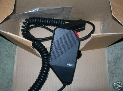

    Ist das Mikrofon ML79 mit einem Vorverstärker ausgestattet?
    Anlage!

    So wie auf dem Bild zu erkennen----
    Nein - kein VV

    das im Bild gezeigte Mikrofon ist ein ML61 und hat keinen Vorverstärker. Das im Betreff genannte ML79 hat einen Vorverstärker.

    Einen Moment mal, in der Auktion steht, dass es ein ML79 ist:
    http://cgi.ebay.de/ws/eBayISAPI.dll?...DME:L:RTQ:DE:1
    Klicke ich bei Oppermann Telekom auf das Foto vom "ML79" erscheint das gleiche Mikro auf dem Foto (unten bei Zubehör):
    http://www.oppermann-telekom.de/telecar9.html

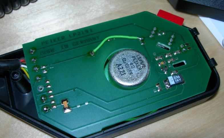

    Ich habe mir ein Foto schicken lassen, welches die Platine zeigt. Vorverstärker vorhanden oder nicht?? Sieht eher nicht so aus oder?
