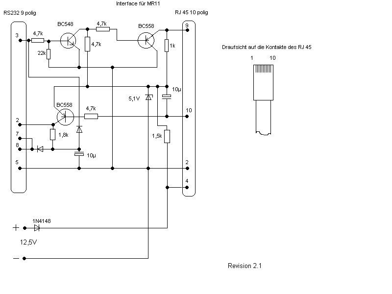

    Ich benutzte kein original Programmierinterface. Ich habe es versucht mit den Schaltplan im Anhang. Ist von der Boschfunkseite. Aber mit diesen Interface kann ich das Gerät nicht lesen oder schreiben. Die Software sagt immer nur "plug in radio". Dass Gerät ist in Servicemode, kann ich ja sehen auf den HBT. Mit einen alternativen Programmiergerät mit ein MAX232 als basis kann ich das Gerät lesen und schreiben.

    Hoffentlich klappt es jetzt mit den Anhang...
    Dies ist die URL von der Boschfunk Seite:
    http://www.fortunecity.de/lindenpark/meta/401/
    Robert.
