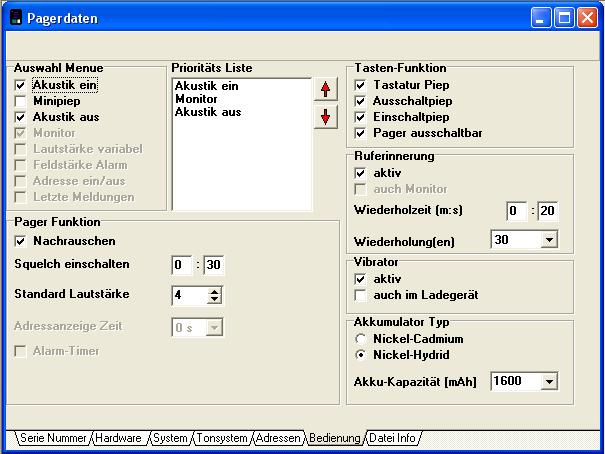

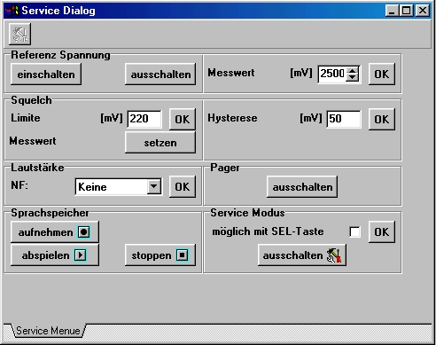

    habe ein Quattro M habe Ihn so geprogt das er auch Mithörbetrieb hat, so nun zum Problem,
    wenn ich Ihn in den Mithörbetrieb stelle (Monitorbetrieb) rausch er nur.
    habe mal screenshots von der Programmierung gemacht und vom service dialog,
    wie ich schon gelesen habe kann es sein das die Daten im service Dialog nicht Stimmen ???
    (limite (Soll gelesen) 580 mv; und Hysterese 80 mV)
    Siehe Bild fme_service
    Bin Dankbar für jede Hilfe.
    P.S. Alle Bilder im Anhang
    P.S.S. UND ES GEHT DOCH MITHÖREN BEIM QUATTRO M (siehe Haken bei Monitor im Bild fme_prog_s5_bedienung )
    Mfg Marcel

    Servus!
    Da Du ja das Service-Level der Software hast hattest Du ja auch eine Service-Schulung bei Swissphone und auch bestimmt die nötigen Mittel zur Verfügung.
    Dann solltest Du jetzt mal die Ansprechschwelle der Rauschsperre erhöhen, damit sie in einem optimalen Bereich arbeitet. Dies kannst Du dann an Deinem Messplatz überprüfen.
    Alex

    ...und bei der Schulung werden selbstverständlich auch die Richtwerte, die bei den Quattro M , XL(S) und XL+(S+) nicht die üblichen 560 - 580 mV sind, bekannt gegeben...
