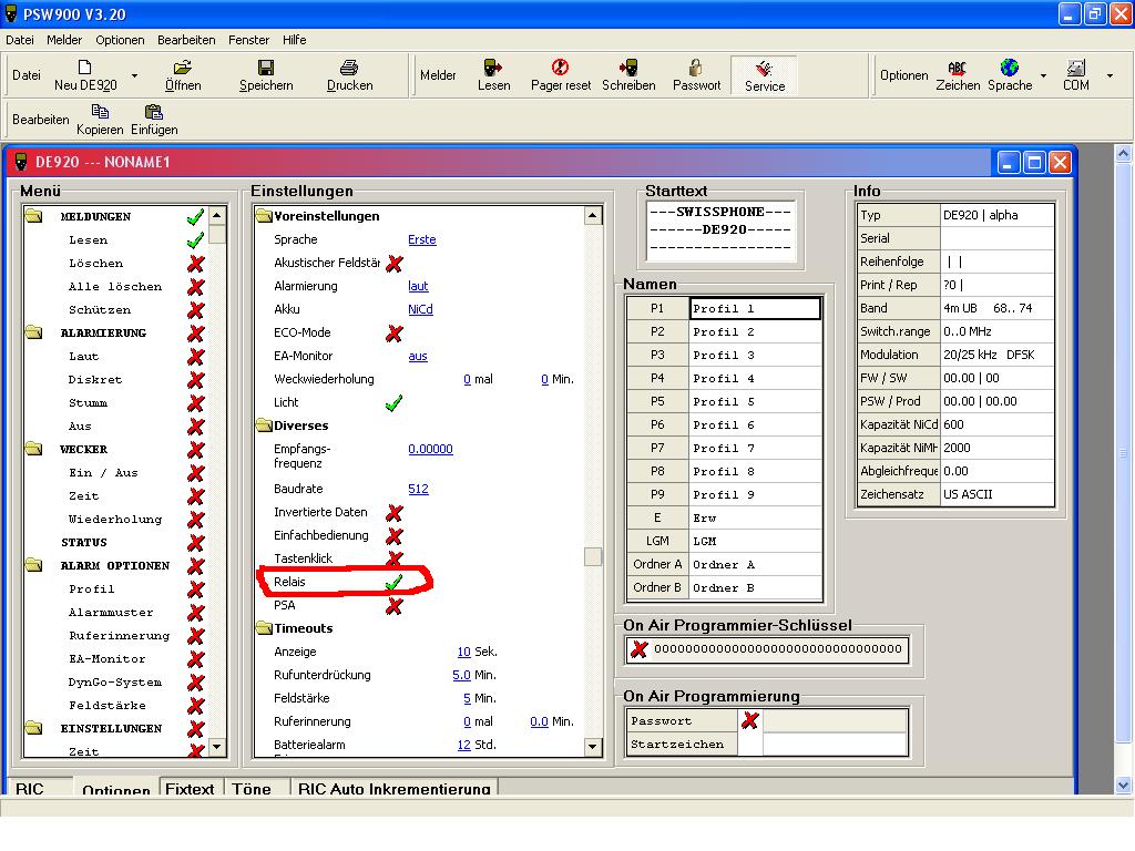

    Ich habe in der Zwischenzeit mal eine andere Ladeschale getestet (LGRA 429) und die LED bzw das Relais zieht nicht an.
    Laut unserem "Gemeindeprogrammierer " sollte es aber freigeschaltet sein.
    @friend112
    Könntes du mir ein Screenshot von der Programmierseite zukommen lassen, wo die Einstellungen für das Relais gesetzt werden ??

    Kein Problem.
    Hier ein Screenshot. Habe die entsprechende Funktion eingekreist.
    Mfg. friend112

    Vielen Dank!!!
    Das hilft mir weiter

    4 jahre ging es nun gut, und meine Ladestation hat fein mitgespielt.....
    Jedoch hat unser "Programmierer" mir nun eine neue Schleife und ein Softwareupdate auf mein BOSS 900 gehauen mit dem Erfolg, das die Ladeschale (rote Alarm-Led) und das Relais für die DIN Buchse nicht mehr gehen.
    Laut seiner Auskunft soll der BOSS 900 das LGRA 429 nicht mehr mit dieser Funktion unterstützen.
    Nun meine Frage an die Profis:
    Ist dem wirklich so oder findet er nur das passende Kästchen zum anklicken nicht??
    Wenn jemand ggf ein Screenshot noch machen könnte, wäre es Super.

    Hat der Programmierer die Funktion wieder deaktiviert in der PSW?
    Zitat Zitat von friend112 Beitrag anzeigen
    kommt beides in Frage. Du kannst in der psw das Anziehen des Relais verhindern. Aber es könnte genauso ein defektes lg sein.
    Mfg. friend112

    Ich gehe mal davon aus das durch das Firmwareupdate die Funktion nicht mehr aktiviert ist.
    Wie schon geschrieben, sagte man mir, das angeblich der BOSS 900 mit der aktuellen Firm (keine ahnung, welche Version) die Auslösung nicht mehr geht.(was ich mir nicht vorstellen kann)
    Der Kamerad , der bei uns die DME programmiert ist ein bisschen "schwerfällig" und man muß Ihn etwas auf die Füße treten. Ist ja auch einfacher zu sagen geht nicht, als sich ein bisschen mit der Materie zu beschäftigen. Ich hatte es ja auch 2006 geschaft, nachdem ich hier einen Screenshot der Programiersoft unter die Nase gerieben habe.
    Jörg
