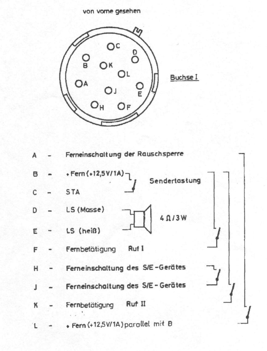

    hallo!
    habe schon die suchfunktion benutzt aber kein ergebnis gefunden!
    ich habe folgendes problem! ich möchte die ruftaste (rufton I) eines fug 7b von telefunken extern betätigen können! kann ich das über die handapparattbuchse oder über die zusatzgerätebuchse?
    wenn ja hat jemand die belegung von beiden buchsen?
    danke schon mal!
    bernhard
    lf16/2000
    773
    geht über die zusatzgerätebuchse, belegung findest mit der suche würd ich sagen...
    jo, ich habs zumindest so gefunden:
    http://funkmeldesystem.de/foren/show...ger%E4tebuchse
    die belegung der handapperatebuchse suchst dir jetzt selber, OK? :-)

    Tonruf I + II
    Hallo Bernhard,
    hier hast du Bild von der Belegung.
    Gruß Peter

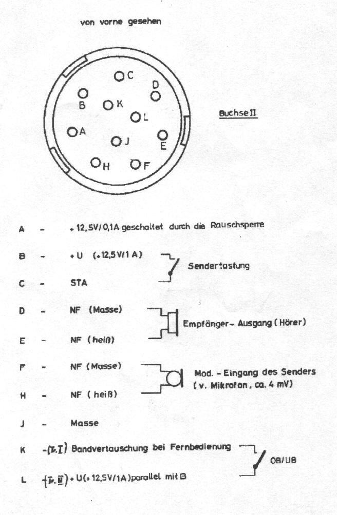

    Und die 2te.
