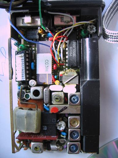

    Wenn du ne digicam hast und den Melder schonmal offen hattest, dann bau ihn nochmal auseinander und mach n Foto von dem Codierstecker.

    BMD_timo Gast
    so ich hoffe man sieht was!

    Christian Gast
    der ist nicht wiederprogrammierbar.
    Du musst wohl in den sauren Apfel beißen und die 50 € ausgeben. Aber vielleich hat Eure Funkwart noch einen aus nem defekten Melder rumliegen ???

    ne hat er nicht, naja dann werd ich wohl einen kaufen müssen! was meint ihr kann man ihn selbst einbauen? wo ist überhaupt der codierchip???

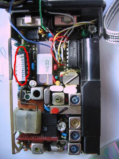

    habe dir den IC eingekreist. Beim IC ist das selberwechseln grundsätzlich kein Problem. Du must nur darauf achten, dass du ihn richtig herum einsetzt (Kerbe beachten) und die umliegenden Bauteile beim Aushebeln aus der Fassung nicht abbrichst.
    Mal ne Frage war die Mithörschaltung "serienmäßig"?
    Mfg. friend112
