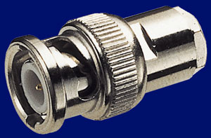

    das ist alles nur kein bnc stecker...suche mal ob ich den namen finde, auf dem bild das ist ein bnc so wie bei den re329 und re 429 melder, sei den es ist ein pkw lader für den 228

    Servus!
    Für den RE228 gibt's verschiedene Ladegeräte.
    Wenn es sich um ein Standladegerät handelt ist die Antennenbuchse eine M-Buchse, so wie sie z.B. auch auf BOSCH FuG10 verwendet wird.
    Wenn es ein Ladegerät in liegender Bauweise handelt dürfte es eine BNC-Buchse sein.
    Alex

    Richtig. Das ist sie! Wisst ihr, wo es Adapter bzw. größere Antennen mit diesem Anschluss gibt?

    besorg dir mal einen TNC-Stecker, der müsste auch passen.
    Auf die Telefunken-FuGs passen meines Wissens nach nämlich auch die TNC-Stecker.
    Die sind auch sehr einfach in allen adaptierungen zu bekommen.

    Der TNC passt nicht,ist größer als die M-Norm...
    M-Stecker für RG58 gibts bei Conrad...
