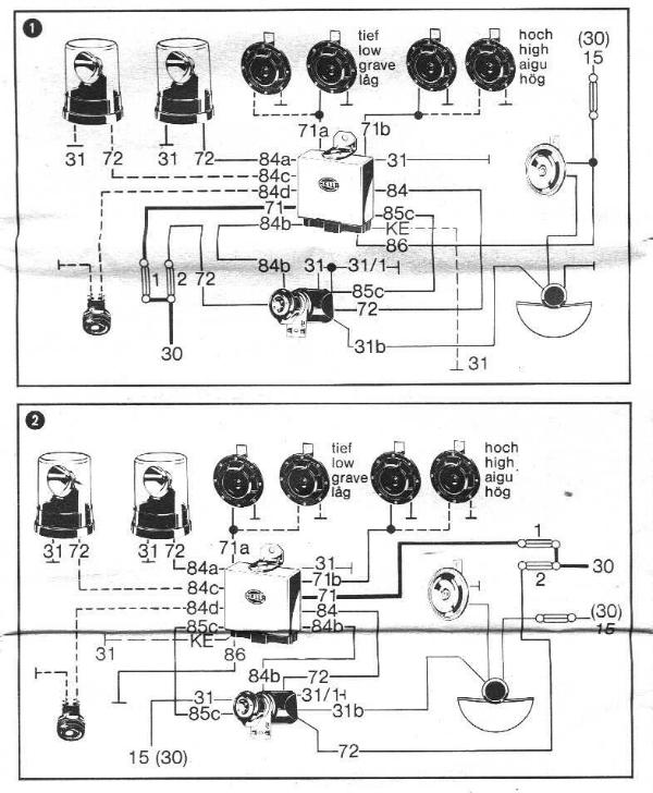

    04.01.2005
    709
    ich habe soeben auch noch einen plan gefunden.
    vielleicht hilft der dir weiter.

    2.363
    Hallo !
    Die Schalterkombination wie oben gezeigt kostet ca. 35€ mit Symbole Blaulicht und Horn, sowie Rundumleuchtensymbol und ist beliebig erweiterbar z.b. Frontblitzer, Kompressorwechsel, Funk, Scheinwerfer etc.
    Der " alte " Alarmdrehschalter, den es weiterhin gibt kostet 40,50€
    I believe on Digitalfunk

    2.363
    Hallo !
    Kompliziert ist eigentlich nichts an dem Drehschalter, und es ist auch egal was da alles mit geschaltet wird. Der Alarmschalter hat nur zwei Schaltausgänge für Licht und Horn.
    Ich erstelle Dir mal nen Schaltplan passend zur WaGo ... Geduld
