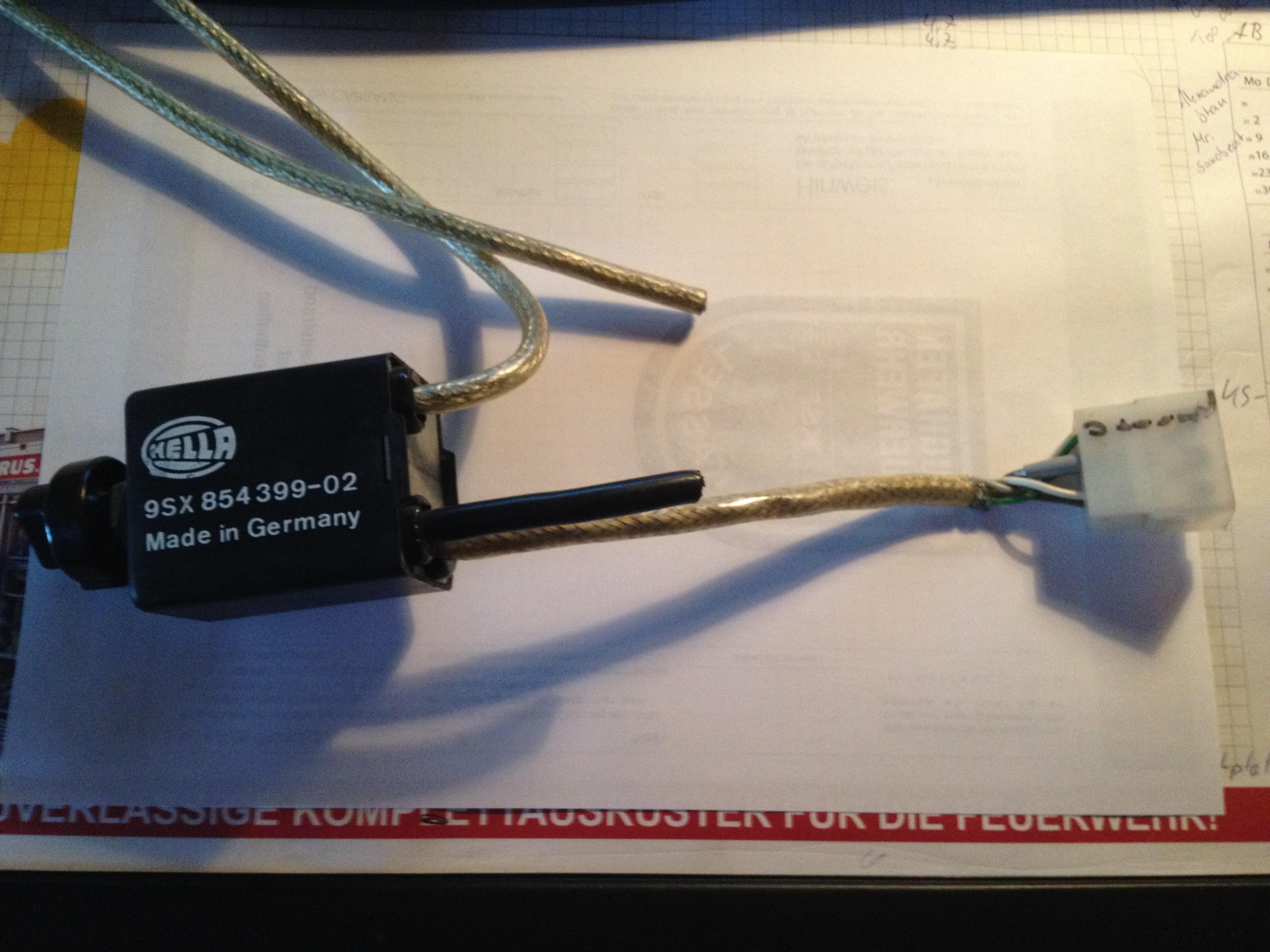

    ich habe noch so eine Kiste mit Poti gefunden ( Bild im Anhang) kann ich damit was realisieren?
    Das ist die schalteinheit für Durchsagen und Funk und Test :) das durchsichtige Kabel ist das für Durchsagen und das Schwarze für Funk. Natostecker dran und es ist im beinahe original Zustand:)

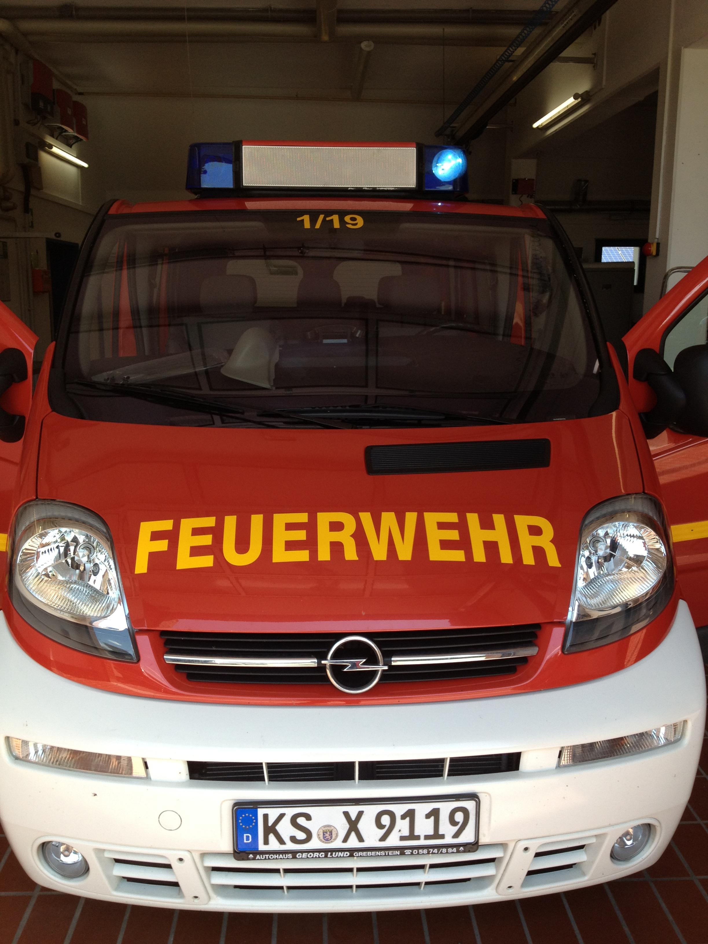

    das Werk ist vollbracht.
    Ich habe jetzt im Mic ein 1K Ohm verbaut das ist eswas zuklein, der Handel hatte mir ein Falsches zukommen lassen, da muss ich noch mal nachbessern, das ist eins mit drei anschlüssen ein Kollege sagte ich sollte das mittlere mit einem äuseren verbinden.
    Das ganze hab ich dan in die Braune (a30) eingelötet und den Strom habe ich mir vom Blaulicht Steuerstrom geholt um Durchsagen nur mit Blaulicht durchzuführen.
    Im Anhang sind Fotos vom Fahrzeug vor und nach dem Umbau auf RTK 4 SL.
    Danke an alle die mir ihr wissen zu verfügunggestellt haben.
