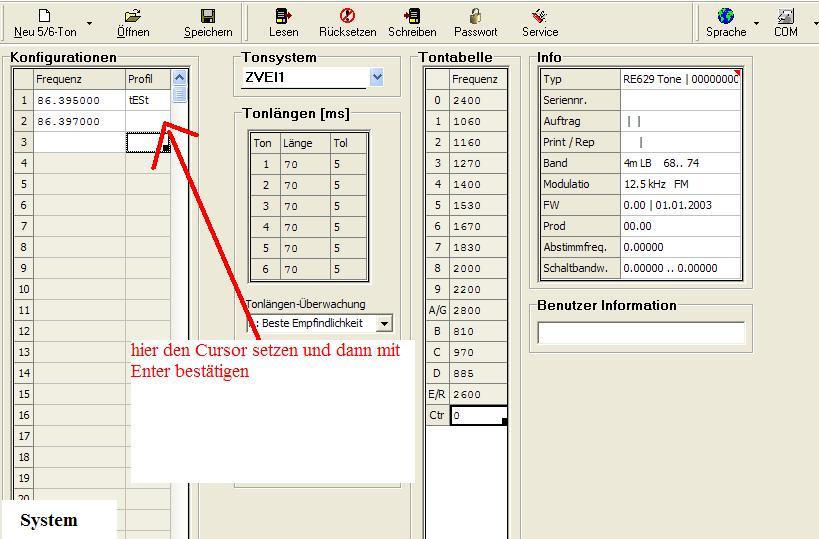

    Das ist doch ganz einfach!
    ich habe das bei mir auch gemacht, weil mich alle gefragt haben, warum hast du ne Uhrueit oder was steht den da?
    Also:
    In der PSW unter System steht ja links die Frequenz
    und rechts das Profil !
    Bei der gewünschten Frequenz einfach unter Profil ein mal
    die Leertaste drücken und anschließend Enter
    Nun muß unter Menü Adresse nur noch das Profil " " grün aktiviert werden,
    fertig
    ich hoffe ich konnte weiterhelfen?

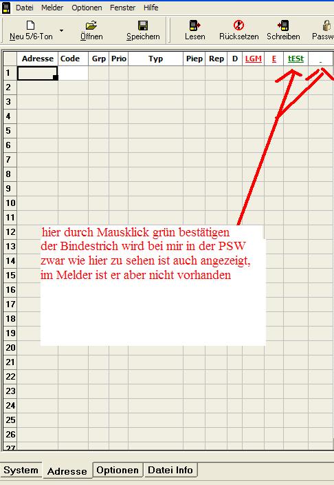

    Bei mir geht es
    hier die Bilder
Hits:	221
Größe:	77,3 KB
ID:	8034   Klicken Sie auf die Grafik für eine größere Ansicht
Hits:	216
Größe:	61,5 KB
