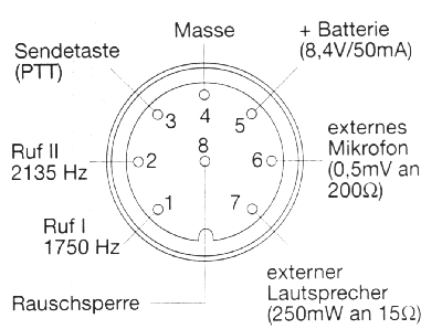

    Ich suche die Pinbelegung, für den Mikrofonanschluß, beim AEG Teleport-ES FuG 11b.
    Wir haben für die Geräte nur kurzanleitungen ohne Anschlußplan.
    Hat jemand ein Datenblatt oder so etwas?
    MFG Michael :-)

    ich hänge mich da mal mit ran an die suche.
    und bitte keine verweise auf die suchfunktion, die hab ich grad eine halbe stunde bemüht.
    ist die FuG 10 belegung der TFK auch bei den 11b weiterbenutzt worden?

    hier die belegung der buchse, von ner befreundeten einheit bekommen.
Hits:	469
Größe:	20,6 KB

    MichaelB78 Gast
    Danke das hilft mir sehr weiter !!!!

    hallo, so nun hab ich die belegung, nun wäre noch von vorteil zu wissen wie die blöde stecker norm heisst.
    ist ja 8 polig und nicht 12 plog wie die vom fug 10, ist also nicht der tuchelstecker.
    8 polig gibts den nämlich nicht, zumindest hab i den ned gefunden.
    weiss wer mehr?
    ach ja und wenn wer noch en anschlussplan hat, wie eine sprechgarnitur an besagten stecker ran kommt, wäre toll.
    PTT gegen masse oder gegen +Ub und so weiter.
