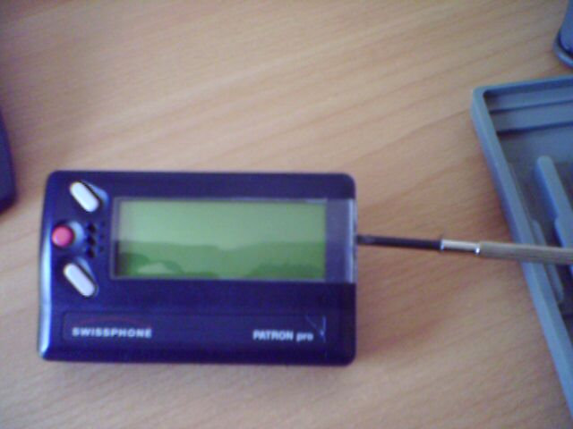

    Kann man die Displayscheibe vom Patron Pro so abmachen ohne das man das Gehäuse irgendwie aufschrauben muß?

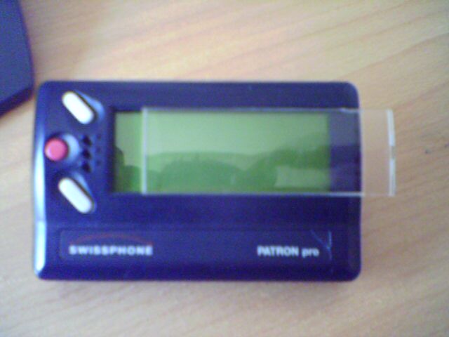

    also wenn du die Kunststoffscheibe meinst, die ist nur eingeklickt.
    Du kannst sie auf der rechten seite mit dem Fingernagel etwas anheben und dann nach rechts rausziehen...
    Geht ganz einfach.

    Ja das geht.
    An der rechten Seite wo die Scheibe mit dem Gehäuseabschliesst ist eine Kerbe. Da am besten mit nem Schlitz Schraubendreher drunter und nach rechts zur Seite ziehen.

    Foto wie mann es macht....
    Guckst du Bilder .....
