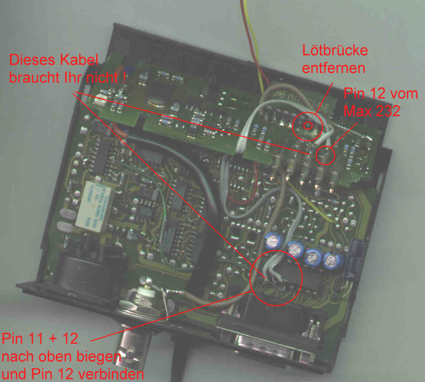

    Leider bin ich Techisch nicht gerade ein Genie, könnte vielleicht einer mal ein Bild von der ganzen sache machen und die gemeinte Stelle markieren? Würde mir sehr helfen.

    Hier mal ein Bild, wie ich den Umbau zuerst gemacht hatte. Später habe ich dann festgestellt, daß eine Drahtleitung überflüssig ist. Das habe ich im Bild nochmal entsprechend markiert.
    Die einzige Drahtleitung, die verlegt werden muss, ist die von zweiten Federkontakt (von rechts auf dem Bild) zum PIN 12 des MAX232. Ausserdem muss die rot markierte Lötbrücke durchtrennt werden. Dann sollte es gehen.
    Zum Einbau der Elko's, der Buchse und des MAX 232 sollte man natürlich die Grundplatine ausbauen. Dazu das Antennenkabel ablöten und das Netzkabel durch dir Zugentlastung zurückziehen. Wer will kan das Netzkabel auch komplett ablöten. Dann hat man noch mehr Bewegungsfreiheit.
    Ich möchte noch darauf hinweisen, daß ich für alle Umbauten keine Garantie auf die Richtigkeit der Angaben übernehme. Es liegt in der Verantwortung des einzelnen, sich nicht sein LG zu "zerschiessen".

    Nach diesem Umbau kann das Netzgerät des Ladegerätes auch für die Spannungsversorgung zum Programmieren genutzt werden?
    Welches Ladegerät ist das, das Du dort verwendet hast (genaue Typenbezeichnung).
    Ist nach dem Umbau die Ladefunktion, Relaissteuerung und Alarm-LED noch okay?
    Welche Kapazität haben die von Dir verwendeten Elkos?
    Auf dem Bild ist nicht so gut zu erkennen, was genau mit Pin 09, 10, 11 und 12 passiert. Wenn ich dich richtig verstanden habe, werden Pin 11 und 12 nicht in den Sockel gedrückt, wobei 12 direkt mit dem Federkontakt verbunden wird?!
    Danke im voraus!

    Den Typ des LG's muss auch nachgucken. Ich meine ein LGL (LED+Antenne+Relaisausgang)
    Die Alarm-LED und der Relaisausgang sind nach dem Umbau abgeschaltet. Schließlich ist die Steuerleitung (Lötbrücke) ja durchtrennt. Wenn man diese mit nem 1xUM jeweils auf den MAX 232 bzw. die Basisplatine umschaltet sollte das aber auch wieder gehen.
    Die Ladefunktion ist nicht beeinträchtigt und der MAX 232 wird aus dem Netzteil des LG's gespeist.
    Nachtrag:
    Pin 9 und 10 werden "normal" eingelötet. Pin 11 & 12 nach oben gebogen und Pin 12 direkt mit dem Kabel vom Federkontakt verbinden.
    Pin 11 bleibt frei, da nicht benutzt.
    Die Kapazität der Elko's ist hier inzwischen ein leidiges Thema :-(
    Gem. Datenblatt müssen es beim MAX 232CPE 1.0µ Elko's sein. Irgendwie ist es vielen nicht einleuchtend, dass man normalerweise keinen MAX 232 A( - A - !) hat. Der braucht nur 0.1µ.
    Geändert von Buebchen (06.02.2003 um 14:47 Uhr)
