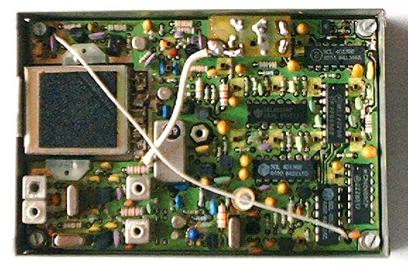

    LdF Gast
    Servus,
    bin am verzweifeln. Kann das Bautaul nicht lokalisieren.
    Eigentlich müsste es ja verschmort sein.
    Ich hab jetzt mal ein Foto von der Baugruppe und dem FUG gemacht. Wär super, wenn einer von eucht das Bauteil makiert undn wieder zurück hier ins forum stellt.
    danke
    Gruss
    LdF
Hits:	271
Größe:	73,9 KB

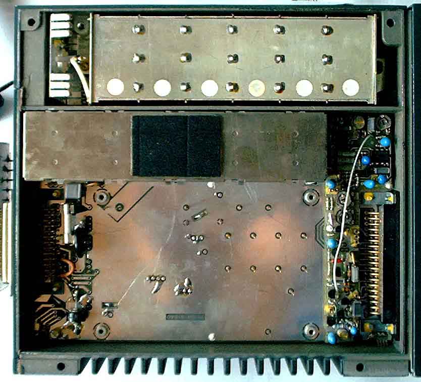

    LdF Gast
    Und hier das Foto vom FUG.......
Hits:	236
Größe:	65,1 KB
