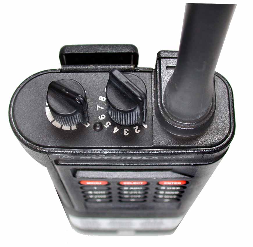

    hat jemand eine idee was evtl der grund dafür sein könnte, dass ich auf meinem hfug motorola mx3000-2m nichts mehr empfange - sprich höre?
    senden in betriebsart bg/w geht, ich komme zb aufs relais und es tastet auf. sprechen geht auch. habe ich getestet. doch ich höre/empfange nichts!
    hfug ist auch nicht auf selektivruf programmiert - das hat man mich auch schon gefragt. früher war empfangen/hören ja kein problem, aber nun ists finster, bessergesagt stumm.
    aber es kann sich doch nicht einfach etwas wie von geisterhand selbst verstellen?! oder kann evtl etwas gebrochen sein? aber sturz hats auch keinen gehabt das hfug. sehr kosmisch ...
    ich weiss ferndiagnosen sind nicht möglich, doch kann es sein, dass sich evtl das prozessorboard verabschiedet hat? oder kann man das mit einer neu-/umprogrammierung evtl wieder hinbekommen?
    ersuche motorola-/mx-fachleute unter euch um tipps und meinung dazu.
    zusatz einige stunden nach themenerstellung: kann es nicht glauben - hat denn wirklich niemand von euch einen "verdacht"???

    Zitat Zitat von relaisfunkstelle
    ich weiss ferndiagnosen sind nicht möglich* * *
    Und : beim MX gibt es eigentlich so gut wie keine Standardfehler bzw. Bauteile, die verhältnissmäßig oft ausfallen. Von der Tastaturflexplatine mal abgesehen.
    ~Joe~
    18.12.2005
    880
    Probleme MX 3000
    ...oder der steckbare ZF Filter defekt -war schon öfter der Fall

    @ joe + wodoe
    danke für eure beiträge.
    sollte es der steckbare zf-filter sein, lässt sich dieses ding leicht beschaffen oder ist das kaum zu bekommen? und wieviel kostet sowas in etwa?
    fürchte dass sich reparaturkosten nicht rechnen werden, oder was meint ihr?

    Was passiert wenn Du die Rauschsperre öffnest? Hörst Du ein Rauschen oder gar nichts?

    @ zickzack
    wenn ich monitoring taste drücke geht rauschsperre auf, dh es rauscht. wenn ich squelchtaste zwei sec gedrückt lasse bis pieps und dann auslasse, dann rauscht es und trotz aktivität auf betreffendem kanal (parallelüberprüfung mit anderem funkgerät) höre ich nichts. meistens.
    manchmal höre ich ganz abgehackt 3-4 od 5sec bruchstücke, und dann ist es wieder so wie vorhin beschrieben.
    senden funktioniert wiegesagt.
    dieses empfangsproblem habe ich auf allen der 40 programmierten kanäle, also ist das problem nicht kanal- od frequenzspezifisch.
    beim aufdrehen des mx3000 sind 8-9 kurze piepstöne zu hören, displaycheck und es kommt keine fehlermeldung. tastatur bzw kanalwahl (zonenprogrammmierung) funkioniert. (alpha)numerische tasten und * sowie # sind nicht programmiert, dh sie haben keine funktion,ebenso die beiden tonruftasten seitlich an hfug. das hab ich immer so gehabt, das ist gewollt.

    MX 3000
    Quarzfilter steckbar ist doch kein Problem---habe ich auf Lager und kostet ca. 45,--€ ob er es halt wirklich ist----kann man nur raten

    @ wodoe
    wenn dies der fehler wäre, dann wär ich glücklich ...
    mein problem ist nur, dass ich funktechnisch bzw mx-technisch kaum ahnung habe und daher sicher nicht an meinem mx3000 selbst herumbastle.
    das muss also schon ein funktechniker machen der mx-fit ist.
    vorschläge? bin südlich von münchen zuhause ...
    @ zickzack
    hast keine idee mehr???
    oder doch???
    lass bitte hören ...
    Sorry, aber mehr fällt mir jetzt spontan auch nicht ein.
    Ich kann Dir aber den guten Tipp geben, das Radio einfach von Joe mal durchchecken bzw. reparieren zu lassen. Bei ihm ist das Gerät in besten Händen.

    Ein ähnliches Problem hatte ich beim 4-Meter, das empfing nur noch oberhalb eines bestimmten Kanals. Damals wurde mir gesagt, dass eine Reparatur nur über Motorola möglich sei und dies mehrere hundert Euro kostet.
    Wenn bei dir klar ist, worans lag, meld dich bitte mal. Ich habe glaub ich noch irgendwo meine alten MX3000-Teile liegen, dann könnte ja ggf. doch noch Rettung möglich sein.
