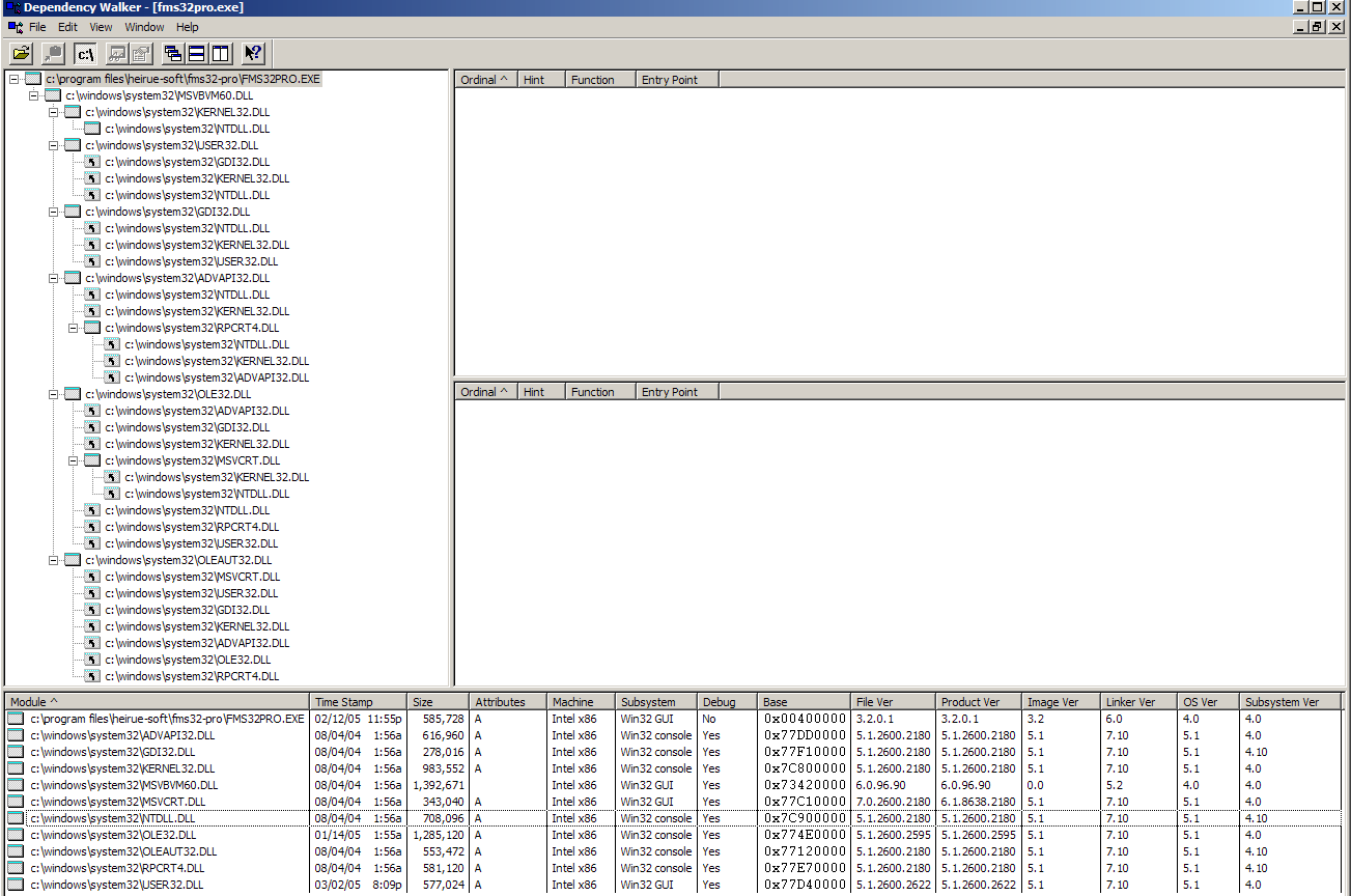

    frage: auf welche dlls / etc greift fms bei der auswertung zu?!?
    Kann man den Windows installationspfad irgendwo ändern??
    6.356
    Servus!
    Ich hab' Dir im Anhang mal einen Screenshot eingefügt.
    Da siehst Du, auf was FMS32-Pro zur Laufzeit so zugreift.
    Alex
Hits:	486
Größe:	99,6 KB
    Dahoam is do wos Gfui is.

    wäre blos noch interessant zu wissen wie ich fms dazu bringen kann die dateien von D: (ramdrive) zu lesen.....
