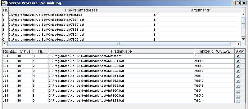

    Welche Parameter übergibst du und wie sind die im Crusader angegeben???
    Felix
    4313 Gast
    Reicht Dir das? Wenn nicht, bitte noch mal Bescheid geben...
    Danke!

    Gib mal statt '$1' '$4 "$5"' an.
    Das habe ich nicht verstanden... Ich soll $1 als Argument weglassen und an Stelle was hinschreiben? $4 "$5"
