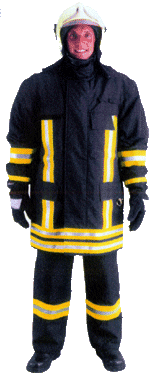

    Schutzjacke

    Ich seh da kein Hupf 3 ???????????!!!!!!!!!!!

    ausserdem gibt es keine FWDV 4 mehr
    und der junge Mann hat zuviel an

    @ WernerG
    ...dann erklär mir mal bitte was Du unter HuPF3 verstehst???
    @ Hannibal
    Sorry, dass bei uns noch keine Gefahrgutshorts und Flashover-Westen eingeführt wurden...
    [Ironie]
    ...ansonsten sehr aufschlußreiche Diskussion.
    [/Ironie]
    das, was in der HuPF Teil 3 festgelegt ist. Und das ist mitnichten das, was auf dem Bild aus Hamburg zu sehen ist.
    Falls du mal nachschauen möchtest, was die HuPF Teil 3 aussagt, darf ich dir die Seiten des HMdI ans Herz legen, da sind sämtliche HuPF inkl. der Ergänzungen vom September 2006 einzusehen.

    Hier einmal die optische Unterscheidung zwischen HuPF 1,2,3 und 4 ...
    der Kollege links trägt eine Einsatz und Dienstkleidung nach HuPF Teil 3 ( Jacke und Teil 2 ( Hose ).
    Für den direkten Brandeinsatz zum kurzzeitigen Schutze vor Flammen gibt dann die sogenannte Überkleidung nach HuPF Teil 1 ( Überjacke ) und Teil 4 ( Überhose ), trägt der Kolleghe rechts.
    Grundsätzlich sind bei einem Brandeinsatz bei möglicher Flammenbeaufschlagung alle vier Teile zutragen.

    ja nee - Sorry, mein versehen, hab da wohl die Wechselstaben verbuchselt.
    Ihr habt natürlich Recht mit dem HuPF Teil 3
    @ hannibal:
    ...mit der Leine gebe ich Dir ja Recht aber der Feuerwehrsicherheitsgurt gehört bei uns zur PSA...
