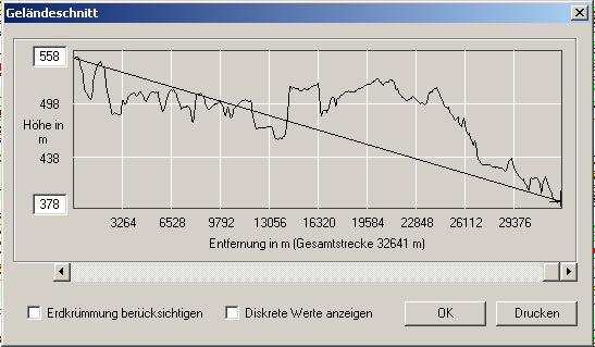

    Ich hab jetzt noch eine Grafik. Auf dieser ist der Geländeschnitt von den Höhendaten zu sehen.
Hits:	120
Größe:	32,5 KB
  4. #19
    6.356
    Servus!
    Da wird Dir wohl die beste Antenne nicht recht viel helfen, Dein Standort ist ja mehr oder weniger im kompletten Schatten.
    Da bekommst Du ja höchstwahrscheinlich nur durch Reflexion und Beugung was mit. Aber hierfür eine ideal Antenne zu berechnen ist wohl mehr als schwierig.
    Alex
    Dahoam is do wos Gfui is.
