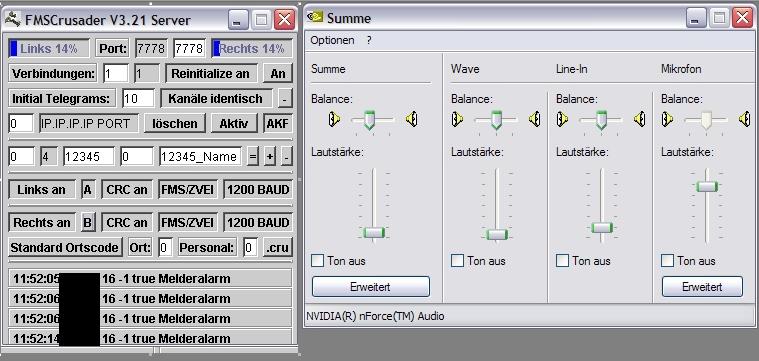

    Ich habe das Problem, das ich zwar einen spitzen Empfang (akustisch) habe, aber die Auswertung des Crusaders doch teilweise sehr zu Wünschen übrig lässt. Insbesondere haperts stark an der 5-Ton Auswertung. Habt Ihr da vielleicht irgendwelche Tipps zur Verbesserung der Auswertung? Habe mal ein Bild von den Servereinstellungen und meinen Soundeinstellungen angehängt.

    Versuch mal nur die A oder nur die B Auswerterroutine, auf beiden Kanälen.

    Jau, test läuft, ich habe dir auch mal ne Aufzeichnung geschickt. Das komische ist nur, das die Pegelanzeigen nie richtig ausschlagen, auch nicht während einer länger andauernden Sendung. Bei ca 15 % ist meistens schluss, und die Reaktionszeit der Anzeige ist auch sehr lange. Ca. 2 Sek. nach Sprechbeginn schlägt diese erst aus --- wenn überhaupt.

    Deine Aufzeichnung ist sehr verzerrt, eventuell mal die Lautstärke zurücknehmen.
    mit der B Einstellung im Server werden die Zveifolgen bei mir dennoch ausgewertet.

    Ich habe jetzt mal ein paar Tage auf B laufen lassen und den Standort des Scanners verändert. Muss sagen, ist besser geworden.

    Das Bild der Soundeinstellungen ist nur der Ausgang nicht der Eingang!!!!!!!!!!!!

    Habe mir dazu auch noch einen "Verstärker"(ne alte ausgediente Fernseh Antenne) dazwischen gebastelt und hatte beim Probealarm vorhin 100% richtige 5-Ton Auswertung.
