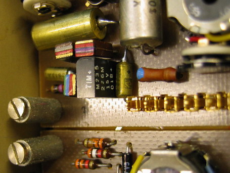

    Noch ne blöde Frage - ist das auch ein Tantal-Kondensator (s.Bild)?
    Wenn Ja- wie ermittle ich die Kapazität ?

    Hi - hoffe Ihr seid fündig geworden mit den Ostereiern :-)
    Kann mir jemand sagen, wie ich die elektrischen Werte der Kondensatoren rauskriegen kann ?
    Ein Beispielbild habe ich oben reingesetzt........

    Stehen doch deutlich drauf ;)
    Gruss,
    Tim
    PS: Ja, die schwarzen Blöcke ^^ .. in meinem FuG sind sie halt rot,
    ich hab sie auch schon in braun gesehen ..
