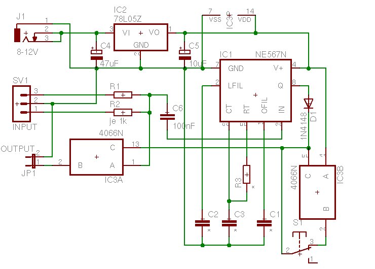

    Man könnte sich ja einen kleinen Kasten bauen, wo ein Taster drauf ist.
    Den hängt man an die Soundkarte oder was auch immer den Tonruf
    empfängt. Innen drin ein Chip, der die Tonfrequenz des TR-1 erkennt, und
    wenn der Tonruf dann ein paar 100 ms "gehört" wird, schaltet ein
    Lautsprecher-Ausgang durch. (Ein paar 100ms sollte der Ton ja anliegen,
    wichtig ist, zu warten, da sonst auch das kleinste Störsignal, das zufällig
    ne Millisekunde die "richtige" Frequenz von sich gibt, den LS einschaltet.)
    Ergebnis -> Erst auf die 1200 Hz hin wird der Lautsprecher den Ton wieder-
    geben. Der Taster an dem Gerät schaltet dann den Lautsprecher wieder ab.
    Je nachdem, wie "intelligent" man den Kasten macht, könnte das ja auch
    nach einer gewissen Zeit automatisch passieren.

    Mal ne Änderung: Aus Langeweile hab ich mal unverbindlich was gezeichnet,
    kann mir durchaus vorstellen, das es seinen Zweck erfüllen könnte .. was
    der zweite 4066-Schalter zu seiner Verwendung sagt, weiss ich gerade nich,
    wollte nur kein Relais einsetzen *lach*

    @Shinzon
    die Schaltung hat einen kleinen Schönheitsfehler....
    Die NF wird nur solange durchgeschaltet wie der Ton anliegt. Es fehlt also
    die Selbsthaltung und ein Reset. Außerdem würde die sofort anspringen
    wenn der passende Ton erkannt wird, was auch bei normaler Sprache
    der Fall ist.
    Michael

    [ot] Gruenerelch: Schau mal, was IC3B macht ^^ und der Taster schaltet es
    wieder aus .. über die Beschaltung vom IC2, die mit * gekennzeichneten
    Bauteile, wird Frequenz und DCD-Verzögerung eingestellt.. steht im
    IC-Datenblatt)
    [/ot]
    Fertiggerät ? Naja, das Ding auf dem Bild ist - wenn alle Bauteile zur Hand
    sind und es sogar wirklich funktionieren sollte - in wenigen Minuten auf
    Lochraster zusammengestrickt und in nen Gehäuse verfrachtet..
    Es macht aber wirklich nicht mehr, als das am INPUT anliegenden Signal
    aus z.B. einer Soundkarte auf einen Ton zu prüfen und nach kurzer
    Verzögerung (wie schon in meinem ersten Posting erklärt) den
    Lautsprecherweg freizugeben. Über den Taster wird wieder
    stummgeschaltet bis zum nächsten Rufton..
