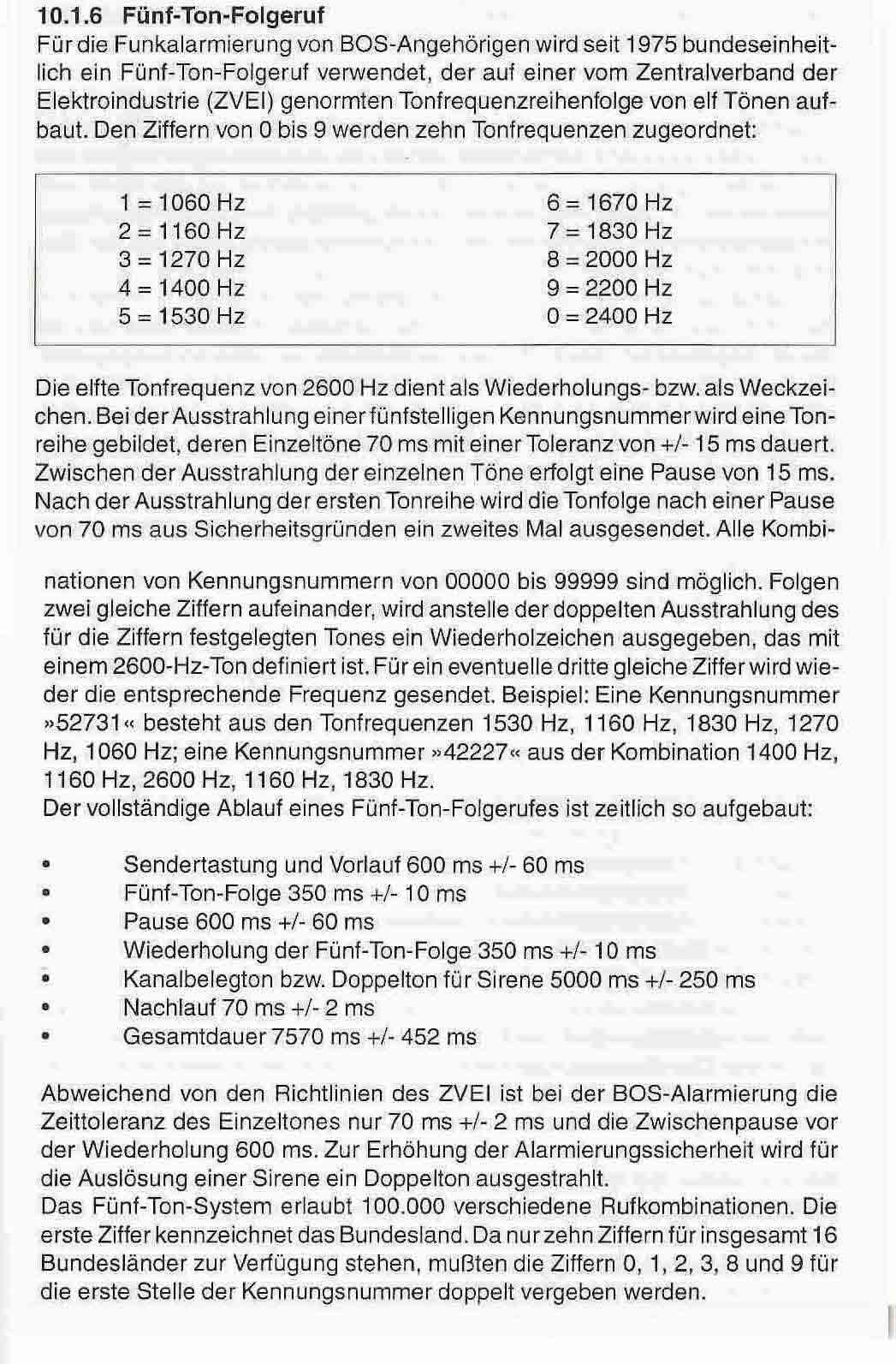

    96
    Fünf-ton-folge
    suchst Du das hier???
    siehe Anhang
    Quelle BOS-FUNK Band1 /Michael Marten/Siebel-Verlag

    @Andreas B. 1000Dank, genau das hab ich gesucht!
