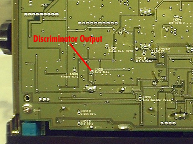

    Nach langer suche im Netz (mods.dk z.B.) bin ich immer noch nicht auf den richtigen Zweig gekommen.
    Als Beispiel nehme ich nur mal den "Tausendfüssler". Überall kann man lesen, daß der Pin 9 der Abgriff für den Diskriminatorausgang sei.
    Entweder bin ich zu doof oder habe immer den falschen erwischt, aber ich kann, ob ich will oder nicht, immer nur jeweils auf einer Seite 8 Pin`s finden.
    Könnte mir da mal jemand helfen ???
    Ich möchte mir den neuen Scanner: Uniden 780 XLT zulegen. Auf dem beigefügten Bild ist nur ein Kabel ohne IC oder dgl. angelötet.

    Der Pin9 des IC, das Du meinst liegt auf der anderen Seite. Das IC hat ja 16 Füsse, werden also auch von 1 bis 16 gezählt. Und zwar so:
    09 |-------|08
    10 |-------|07
    11 |-------|06
    12 |-------|05
    13 |-------|04
    14 |-------|03
    15 |-------|02
    16 |---v---|01
    Die Kerbe siehst Du zwischen Pin 1 und Pin 16
    Dahoam is do wos Gfui is.
    Christian Gast
    Hallo !
    Es lebe die ASCII Grafik.
    Übrigens bei Quadratischen ICs liegt die abgeschrägte Ecke oben links und dann mit dem 1. horizontalen Fuß im Uhrzeigersinn zählen.
