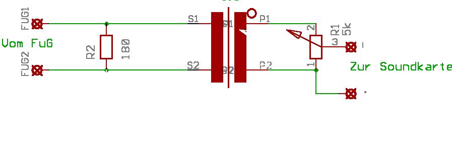

    Das ist ja schön und gut, allerdings brauche ich kein USB support inklusive, da ich das bereits über einen anderen IC gelöst habe und die Software bereits für diesen geschrieben ist.
    Hat denn keiner eine einzelne Schaltung mit der man die Signale entkoppeln kann und den Pegel einstellen?
    Ich hatte mal volgenden Plan zugeschickt bekommen. Allerdings wird da das Funksignal auf ein Kanal (Links/Rechts) gemischt, oder?
    Wie müsste die Schaltung umgekehrt aussehen (Vom PC zum FuG)?

    Dieses Bild gibts hier im Forum, dort ist noch ein anderes, wo nur ein Fug beschrieben wird. Nimm doch einfach diese Schaltung doppelt...
    Finds net. Kannst du mir den Link geben?

    Sorry, ich hab Schmarrn erzählt. Die Schaltung, die du gepostet hast, ist für ein Fug und nicht für 2. Die andere Version war ohne Übertrager...
