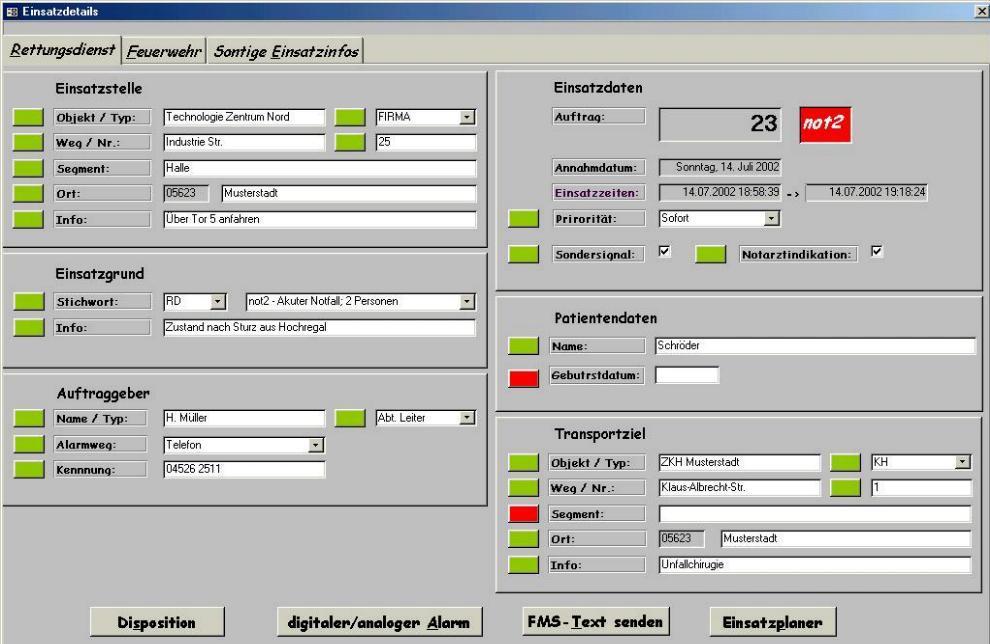

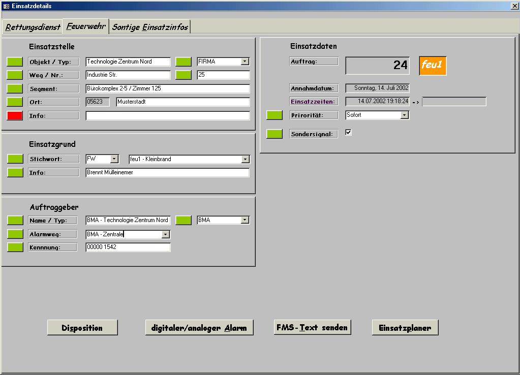

    Hey Leute!
    Hier sind 2 "neue" Masken! Dies ist jetzt die "Karteikarten"-Funktion!
    Die Feuerwehrmaske ist noch nicht richtig fertig! Irgendwas fehlt da noch, aber ich weiß nicht was! Vielleicht habt ihr ja eine Idee, was man noch in der Maske einbauen könnte!
    Die Maske "Sonstige Infos" oder so Ähnlich ist noch komplett leer! Was kann man da noch einbauen? Ideen?

    - und die RD-Maske!
    PS: Sorry, für die schlechte Screenshot-Qualität! Das kommt vom JPEG-Format! Sorry!

  8. #23
    12.12.2001
    676
    Ich würde bei Fw auch machen, dass man einen Zielort aktivieren kann oder so. Beispiel : Die Milzbrandfälle. Da musste dann das Päckchen zu irgendnem Institut gebracht werden (jedenfalls bei uns).
    Des weiteren muss man ja noch Rückmeldungen, Fahrzeuge usw. einbauen.
    Bei Rettungsdienst würde ich vielleicht noch das Feld "Verdachtsdiagnose" einbauen. Sonst finde ich isses gut.

  9. #24
    2.363
    Nun, auch bei Feuerwehr gibt es Status 7 und 8, sodas eine Zielorteingabe möglich sein sollte!
    I believe on Digitalfunk
  10. #25
    4.425
    Hey Leute!
    Danke schon mal für euere Vorschläge! :-)
    OK! Ich werde eine Zielort-Eingabe für die Feuerwehr einbauen! Die Zielort-Eingaben werden aber für jede Maske extra sein, dass heißt, dass der Zielort von der RD-Maske nicht automatisch gleich dem Zielort der FW-Maske ist!
    Im Moment wird der Einsatzort, den man in der FW-Maske eingibt auch gleichzeitig in der RD-Maske angezeigt! Wie auch umgekehrt! Aber bei Zielort wird es möglich sein, 2 verschiedene Adressen einzugeben!
    Habt ihr noch Vorschläge für die "weiteren Informationen"? Ich brauche eure Vorschläge! ;-)
    Rückmeldungen und soweiter werden im Betriebsbuch angezeigt und nicht in der Einsatzdatenmaske! Vielleicht bekomme ich das irgendwie noch in die "Sonstigen Infos" eingebaut! *hoff*
    Geändert von Etienne (23.07.2002 um 21:55 Uhr)
    Gruß Etienne
  11. #26
    239
    Hi Etienne!!
    Ich finde deine Idee Klasse und auch die Umsetzung bisher nicht schlecht.
    Wie wärs denn wenn in dem Fenster die eingesetzten Fahrzeuge, verschiedene Org.,... angezeigt werden?! Ich fänds nicht schlecht. Würde meiner Meinung nach einiges an Ordnung und Übersicht schaffen.
    xcom
    PS.: Beim Ansehen deiner Screenshots ist mir zufällig aufgefallen, dass du bei der Karteigarte 'Sonstige Einsatzinfos' ein s vergessen hast. Seh's bitte nicht als Kritik sonder als Hinweis. Ich vergess auch manchmal ein paar Buchstaben!!!!

  13. #28
    906
    ich finde, daß Ihr zuviel in die Maske eingebaut haben wollt. Die Maske dient zur Einsatzabfrage und nicht für sämtliche Grundlagen der Orgs. usw. Ein Disponent soll den Einsatzort usw. ( die 5 W) abfragen.
    Desweiteren halte ich bei der Feuerwehr einen Zielort für nicht so wichtig in der Einsatzmaske. Dafür würde es unter anderem ein Einsatzprotokoll geben, welches in der Wesseranwendung mit drin ist und dort kann man solche Infos dann hinterlegen, genau wie Rückmeldungen usw.
    Desweiteren finde ich auch 2 Masken unnütz, es reicht auch eine, wo man das Einsatzstichwort hinterlegen kann.
    Bjoerni

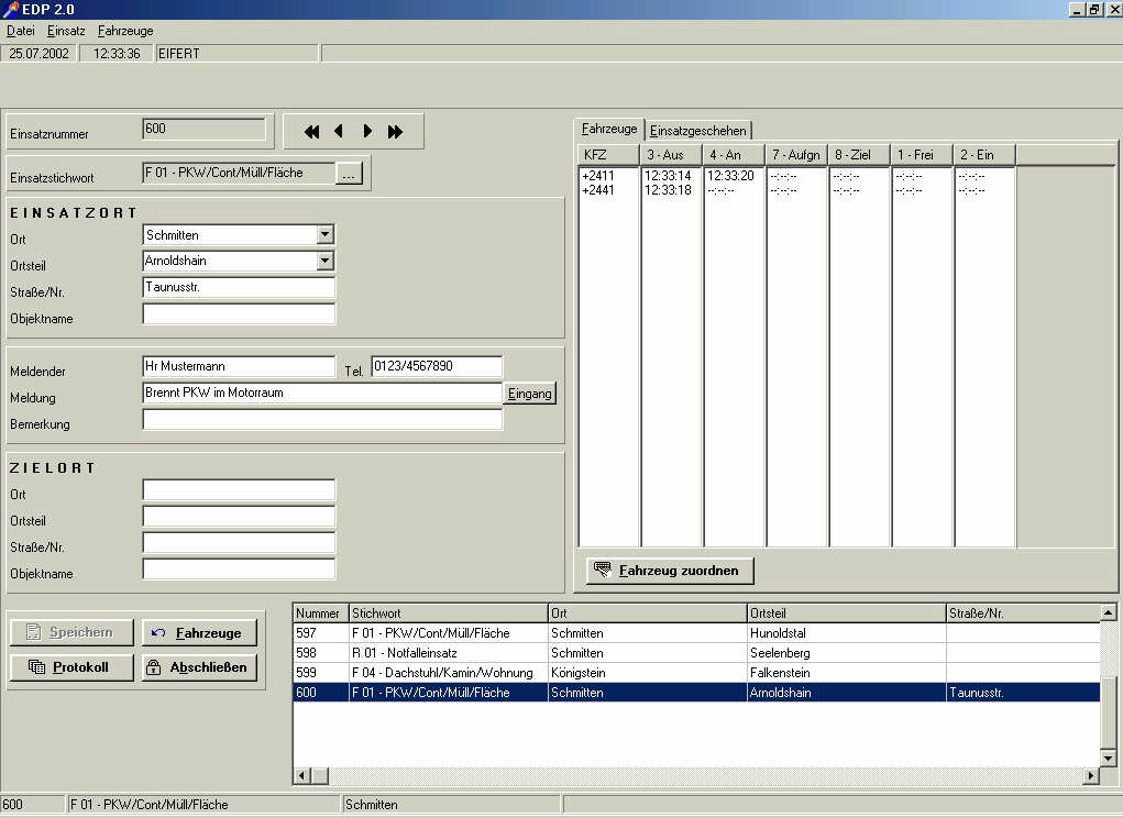

  14. #29
    12.12.2001
    676
    Ich hab hier nochmal ne Anregung wg. der Aufteilung des Forumlars im Anhang!

  15. #30
    27.08.2002
    5
    ciao etienne,
    wie möchtest du mehrere rd-fahrzeuge mit verschiedenen ziel-kh's verwalten? oder wenn ein na mehrere verletzte versorgt hat?
    nur mal so ...
    ciao
    cb
