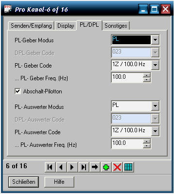

    Jetzt haben wir aber noch ein Problem:
    Die Pilotton-Rausperre funktioniert nicht. Der Pilotton wird zwar mit ausgesendet aber die Raussperre öffnet bei jedem eingehenden Funkverkehr. Dabei ist alles in der Kanalmaske richtig eingestellt. Wir haben auch schon unterschiedliche PL-Frequenzen ausprobiert.
    Kennt jemand das Problem und hat einen Tipp?
    Im Anhang ist ein Screenshot der Einstellungen...

    Müßte so funktionieren. Aber: Nicht nur nicht BOS Konform sondern auch nicht Freenet Konform, da diese Frequenzen nur mit dafür zugelassenen Geräten genutzt werden dürfen. Das GP 360 gehört nicht dazu.

    Danke für die Antwort. Aber wie gesagt: Mit den oben genannten Einstellungen klappt es leider nicht. :-(
