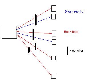

    Häng doch einfach alle an einen Verstärker (der sollte natürlich ausreichend Leistung haben) und klemm hald einfach einen Schalter da hin, wo du ihn brauchst.
    ps. für was willst du stereo?
    <-- am zeichnen
    MFG Flo

    Und hier mal n bild:
Hits:	318
Größe:	10,1 KB
    MFG Flo

    stimmt, das mit den schaltern sollte kein thema sein, aber der verstärker. die meisten haben doch nur anschlüsse für 4 boxen. kann man da trotzdem an einen boxenanschluss 2 boxen hinhängen, wenn die Leistung stimmt?
    ps: das mit dem stereo war schmarrn, weißt aber scho, was ich meine =)

    Du kannst im Prinzip einfach alle 6 boxen an einen
    mono-verstärker hinhängen, wenn er ausreichend leistung hat.
    /edit: ich behaupte, dass die "normalen" Stereo-Verstärker nur 2 Ausgänge haben ;)

    Das Problem ist, dass sich wenn du 2 Lautsprecher an einen Ausgang hängst, die Impendanz halbiert (Parallel-Schaltung von Widerständen). Der Verstärker sollte mit der Impendanz zurechtkommen die du dranhängst, sonst macht er das nicht lange mit...
    Gibt es nicht Verstärker für solche Anlagen (Durchsagen, Musik...)???
