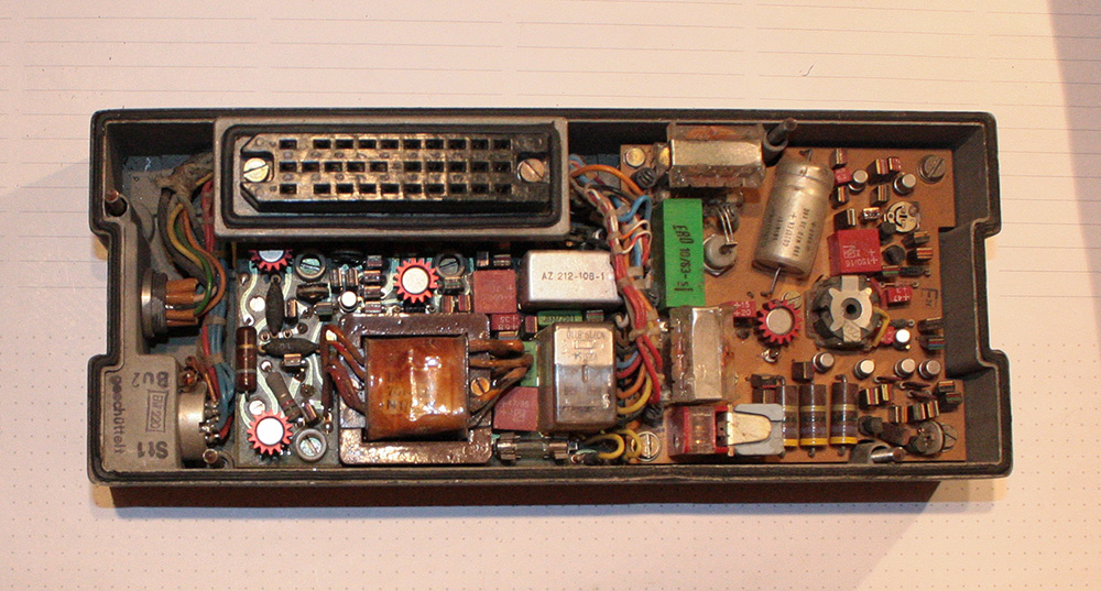

    Habe ein Telefunken FuG7b.
    Zur Spannungsversorgung ist ein AT2 und WA an 24V angeschlossen. Leider habe ich dort ein extremes Wandlerpfeifen. An 12V ist es etwas besser jedoch immer noch unerträglich.
    Als Ersatz habe ich mir jetzt ein AT4 besorgt - welches ja ohne Wandler zu betreiben geht. Leider geht ohne WA das Funkgerät nicht an.
    I 12V vom AT4 ohne WA = 0,15A (Relais mitte rechts unten)
    I 12V vom AT4 mit WA = 1,10A (Strom geht beim Einschalten kurz bis 1,5A und fällt dann wieder)
    I 12V vom AT2 mit WA = 0,96A
    alle Werte im empfangsbereiten Zustand.
    Im Anhang das Bild (hoffe es ist überhaupt ein AT4?).
